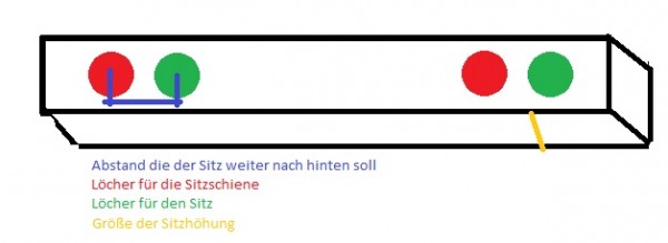

Mein aktueller Kangoositz ist leider nicht höhenverstellbar.
Wieviele cm würde man damit in der Höhe gewinnen? Dann würde man einen höhenverstellbaren Kangoositz kaufen, dazu längere Sitzschienen? Durch die Höhenverstellung kommt der Sitz ja leider nach vorn.
Ist das vorstellbar/sinnvoll?

Na dann baue doch einfach den Sitz aus, und lasse Dir von einem Schlosser zwei Schienen machen, die zwischen Sitz und Sitzschiene passen.
Mal schnell aus dem Kopf hingemalt:
Ich hoffe man kann erkennen wie ich das meine.
