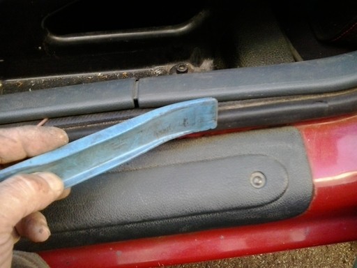

hm... was noch, also mit der türverkleidung / verschraubungen sollte man sanft umgehen, da die "hm... ich sage mal dübel" aus kunststoff sind und diese neigen zu zerbrechen. wie schon in wiki beschrieben bei fahrzeugen mit manueller fensterkurbel (wie bei mir) ist ein herzhafter ruck angesagt, (bei der fensterkurbel) kein problem, die verkleidung ist zusätzlich verklebt, da sollte man (auch frau) zusehen, das die klebemasse möglichst an der tür bleibt, was aber nicht immer gelinkt. dann sind im oberen bereich so "klick klippse" die knacken beim ablösen der verkleidung, wenn es zu kalt ist können die brechen, ansonsten klicksen die sich recht einfach aus, ich habe mit einem montagewerkzeug gearbeitet, ging leichter siehe foto:
das andere ende sieht aus wie eine gabel mit 2 zinken, also zweckmäßig.
das demontieren der abdeckleiste bei meinem 98ziger kangoo ging recht leicht.
