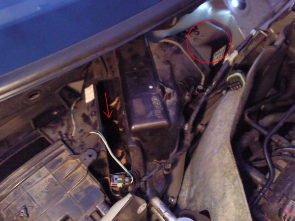

ghopper ⌂, Hildesheim, (vor 5071 Tagen) @ Arcturus
Unter dem Reinluftfilter/ Klimaverdampfer (roter Pfeil) ist irgendwo das Ablaufloch gewesen. Das kann auch von Innen verstopfen. Mann sieht ja das Gemüse...
Vielleicht wirklich erst mit Druckluft testen- denn das vollständige Öffnen der schwarzen Box war eine echte Sch...-Fummel-Arbeit. 5,5er Schräubchen an den unmöglichsten Stellen (so 15 Stück?). Und das schwarze Blech hinter der Dämmung des Motorraums muss auch ab.
Das "Übergangsstück" zwischen Lüftungsgehäuse und den Kanälen im Auto (roter Kreis) ist mit Schaumgummi-Dichtung unten auf die dortige Mulde im Blech gesetzt, von 2 Schrauben gehalten. Da lag bei mir auch einiges herum.
Das wird total einfach, wenn man erstmal die Scheibenwischer abgezogen und alle Plastikabdeckungen darunter entfernt hat. Durch das Gestänge des Wischermotors hindurch kommt man an die Schrauben. Ich habe aber erstmal den Staubsauger voraus geschickt, sonst wär alles in den Kanal zum Auto gefallen.

Arcturus, (vor 5071 Tagen) @ ghopper
Nabend, also ich hatte den Kasten auch schon auf und den Filter darin entfernt.
Aber es sah sehr sauber und dachte dort ist nix, doch ich werde den Kasten erneut öffnen und richtig nachschauen! Danke für den Hinweiß dafür.

Arcturus, (vor 5064 Tagen) @ ghopper
So, habe nun wieder alles abmontiert. Und ghopper, Du hast mich auf den richtigen Weg gebracht hehe, genau diese Dichtung war´s!!! Die Dichtung war total zusammengedrückt
an der Kante die zum Klimakasten führt. Hab alles gereinigt und Morgen werd ich ne neue Dichung besorgen und wieder einkleben!
