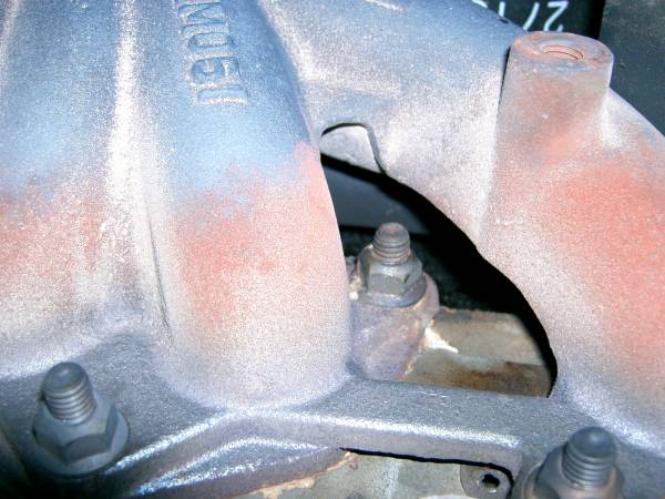

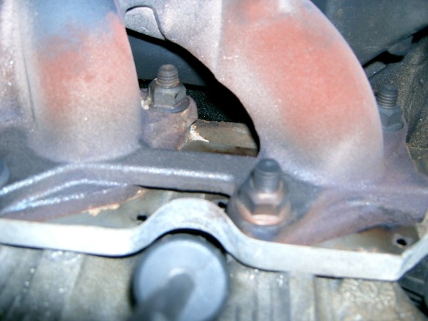

Hallo Zusammen anbei die versprochenen Fotos
Die Frage ist ... was muss ich jetzt alles Bestellen ? Der Abgaskrümmer ist gut und von TwinTec
1) Abgaskrümmerdichtung neu ?
2) Montagesatz Abgaskrümmerdichtung (Stehbolzen/Mutter/Schrauben etc)
3) Montagesatz Katalysator ? ... wegen der Schelle mit den 2 Schrauben zum Fixieren des Abgaskrümmers auf dem Kat
Etwas verwirrt bin ich wegen "Ansaugkrümmerdichtung"
Was ist das ? Brauche ich die beiden ?
ggf. hat Jemand eine Explosionszeichnung ?
1) Link
Dichtung, Ansaugkrümmer
2)Link
Dichtung, Ansaugkrümmergehäuse
