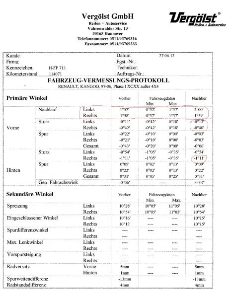

Heute hab ich noch das Fahrwerk vermessen lassen. Beim genauern lesen des Vermessungsprotokolls habe ich mich über ein paar Werte gewundert.
Da ich von so etwas keinen Schimmer habe, bitte ich Euch darum, dass Ihr euch die markierten Werte einmal anschaut.
Ohne Plan von der Sache deute ich das Protokoll so:
Beim Nachlauf entfernt sich der Messwert nach der Einstellung vom geforderten Wert...:-(
Vorne, Sturz: Warum läßt man das so ungleich?
Hinten; Sturz, rechts: nix geändert, obwohl außerhalb der geforderten Werte.
Ist das so okey? Würdet Ihr das so lassen?
