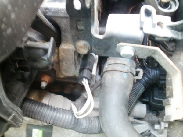

Denn OT Geber hab ich bei meinem 1.2er nicht gefunden, ist es vielleicht diser Stecker
oder wo find ich den hier
gruß Henning :-)
Er wollte nicht anspringen!
Schrauber, (vor 5298 Tagen) @ Henning
Aus der Perspektive habe ich ihn noch nicht gesehen, aber das muss er sein. Wenn der Kangoo wieder nicht anspringt, da mal rütteln.

Horst, (vor 5298 Tagen) @ Henning
bearbeitet von Horst,
in Fahrtrichtung ist links das Getriebe und rechts der Motor.
Genau an der Trennlinie oben am Getriebe, also zwischen Motor und Getriebe ist ein Loch.
Dort ist der OT Geber mit zwei Schrauben verschraubt. Der OT Geber hat selbst so ein Sicheförmiges Metall dran in dem die beiden Schrauben sind.
Man kann in das Loch am Geber vorbei etwas zum Schrungrad schauen, ist also etwas grösser das Loch.
Das im Bild mit den weissen Kabeln ist er also nicht !

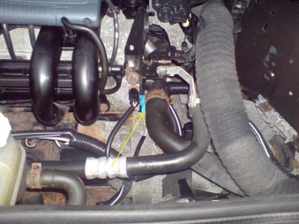

Henning, (vor 5298 Tagen) @ Horst
Oh das hier hat doch ähnlichkeit mit meinem Bild. Hab is in der Tiefe des Internets gefunden, aber auch im Link von Horst.
und das ist meins
Da muß ich doch morgen gleich mal schauen.
Also rechts neben dem ich dachte, versteckt unter dem Kühlwasserschlauch.
Gruß Henning :-D
Habe mich durch die Perspektive täuschen lassen, der von deinem Foto ist es nicht. Der OT-Geber sitzt tiefer, unterhalb vom Kühlwasserschlauch, der auf deinem Foto rechts vom Nicht-OT-Geber ist. Guck' von der Batterie aus, so flach wie möglich über die vorderste Ecke derselben, dann findest du die von Horst beschriebene Stelle. Den Geber siehst du, den Stecker eher knapp nicht.
