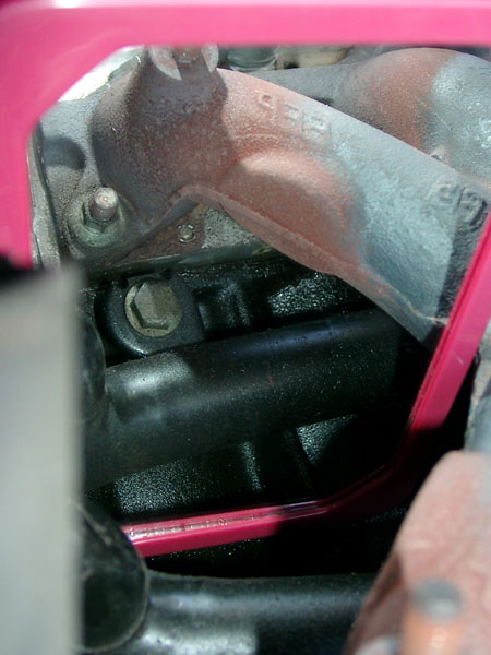

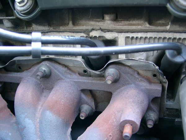

Parallel zum OT-Geber-Problem habe ich heute morgen auch noch eine kleine Öllache unter dem 1,4er (siehe Signatur) gefunden, Durchmesser ca. 10 cm. Die Ölwanne ist außen ölig, auch auf der anderen Seite vom Katalysator, da wo das Getriebe dran ist, ist unten frisches Öl am Motor.
Der Verkäufer hat beim Ölwechsel offensichtlich zu viel Öl 'reingekippt, der Pegel ist am Peilstab ca. 3 mm über Maximum. Kann das was damit zu tun haben und/oder vielleicht mit dem vergeblichen Orgeln, als er nicht angesprungen ist? Bisher hat nichts getropft und jetzt gleich so viel?
Mir ist seit ich ihn habe immer wieder mal beim Aussteigen ein Geruch nach verbranntem Öl aufgefallen, das kenne ich vom Alten nicht, ich weiß nicht, ob das auch damit zu tun haben könnte.
Fällt jemandem dazu was ein?
Gruß, Schrauber

Moin,
schraube bitte mal das Hitzeschutzblech vom Abgaskrümmer ab.
Im schlimmsten Falle süfft das Öl aus der Kopfdichtung über den Krümmer.
Meiner Meinung ist die E7J Konstruktion nicht für die Motormontage am Zylinderkopf geeignet (damals wurden die Nassbuchsenmotore noch am Block befestigt) und bleibt selten dicht.

Hallo Dirk,
Krümmer strohtrocken, erst unterhalb geht es mit dem Öl los. Hier mal Fotos:

DU-DA1000, (vor 5314 Tagen) @ Schrauber
Mit "drüber" meinte ich nicht von oben. Drunter ist ja die ZKD (und die ist bei dir zumindest feucht). Wenn es da raus sifft (bei meinem erste 1,4Rt ab 53000Km...) verbrennt es auf der heißen Krümmerobenfläche.
Mein Tip: Den Motor über einem Ölabscheideplatz (leider sehr selten geworden) per Dampfstrahler reinigen (ich höre schon die Unkenrufe :-D , also weg von der Elektrik) und nach dem Öl-Austritt suchen. Die Stelle dort ist leider eine E7J-Stelle (wie alles andere eigentlich auch).

Gerade wollte als Motor-Dummi nachfragen, dass es ja wohl auf den Fotos so aussieht, dass es die Zylinderkopfdichtung ist ...
Kann das damit zu tun haben, dass der Ölstand über Maximum ist?
