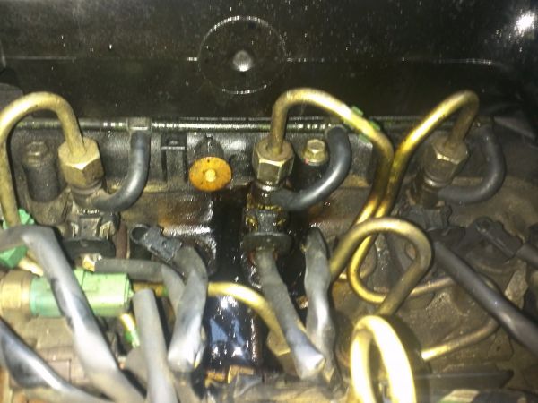

[image] hir des im weißem 4eck
und noch [image]ma vom nahem
Zischen vom Motorraum
danielh, (vor 5309 Tagen) @ danielh
ups 2 mal des selbe die nahaufnahme kommt hir [image]
kangookurier, (vor 5309 Tagen) @ danielh
sieht aus wie der Rücklaufschlauch von der Einspritzdüse. Vielleicht ist es auch die Verschraubung, dann mal vorsichtig nachziehen.

danielh, (vor 5309 Tagen) @ kangookurier
nachgezogen hab ich schon hat sich aber nichts verändert

ingolf, B, (vor 5308 Tagen) @ danielh
vielleicht ist die Einspritzleitung undicht.
Wie riecht der "Dampf"? Kommt er rhythmisch oder gleichmäßig?
Achtung! Nicht mit Finger oder anderen Körperteilen da ran gehen. Wenn es Diesel aus der Einspritzleitung ist, durchdringt er die Haut durch den hohen Druck des winzigen Strahles! Blatt Papier davor halten bringt Aufschluß.
Ist es möglicherweose Öl (Farbe schwarz) das aus der Aufnahme der Einspritzdüse kommt? Fehlt Kühlwasser? Wie läuft der Motor? Leistungsverlust?

danielh, (vor 5308 Tagen) @ ingolf
Er kommt rythmisch und ja es ist öl und es ist unvervrannter diesel dampf
dann wird der Düsenstock lose sein.
wie kann ich den fest machen oder kann des nur die Werkstatt
Zischen vom Mottorraum
die Klemmschraube, die mit der Klemmplatte den Injektor im Zylinderkopf hält, soll mit 28 Nm angezogen werden. Torx.
