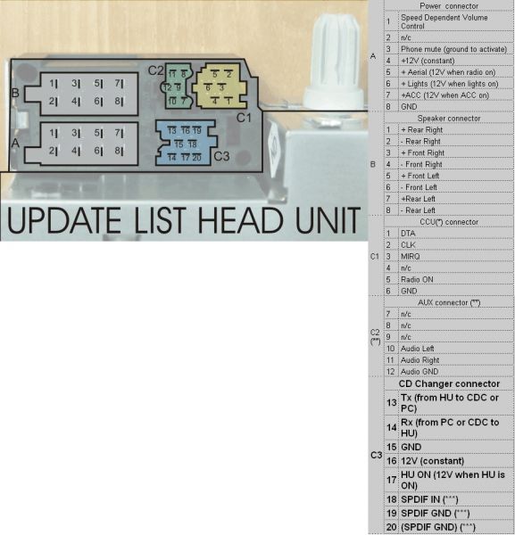

Mit der Steckerbelegung (hier verfügbar) erschließt sich mir noch nicht ganz das Zusammenspiel zischen Display und Radio und Aussentemperaturanzeige. Uhrzeit könnte vom Radio zum Display gesendet werden, aber woher kommt die Aussentemperatur? So wie es ausschaut, wird die Hintergrundbeleuchtung auch über das Radio "geschaltet"?

Der Pin5 am Stecker C1 "Radio on"? Ist das vom Radio aus gesehen eine Ausgang, der das Display bestromen könnte, wenn z.B. Klemme 15 Spannungsführend ist? Display ging ja erst aus, nachdem ich diesen Stecker (C1) am Radio zog.
CAN Bus zum Display? Hm, ich versuche eine Bild upzuloaden. Ist hier aus dem Forum. Die Com-Signale Pin1 DTA und Pin2 CLK deuten nicht auf CAN-Bus hin? Falls das die Schnittstelle zum Display sein soll. CAN basiert meist auf einem differentellen Signalpärchen. DTA und CLK hören sich nach "single ended" Schnittstelle an (Ein DATA-Signal & Clock-Signal). Irgend was passt da nicht zusammen.
Was könnte der Pin 3 MIRQ sein?

Bin mir nicht mehr sicher wie eingentlich die i.O.Funktion war. Display ist doch auch an, wenn das Radio aus ist, oder? Es zeigt dann eben nur die Uhrzeit und die Temperatur an. Erst wenn das Radio angeht kommen die Radio-spezifischen Infos dazu.
So ist es. Aber nur bei Stellung 1 des Zündschlüssels bzw. Radio manuell auf On. Display erlischt, wenn Zündschlüssel auf Off oder ganz raus ist. Allerdings geht das Display auch ohne Schlüssel an, wenn das Standlicht eingeschaltet ist...Signal also dann von der Fahrzeugbeleuchtung.
D.h. das Display wäre eigenständig und würde falls das Radio auch an ist, zusätzliche Infos anzeigen. Wenn das Radio "hin" ist, sollte es das Display nicht "jucken". Keine oder Schrott-Botschaft vom Radio müsste aus Sicht des Display heissten => Ignorieren und weiter Temperatur und Uhrzeit anzeigen!
Falsch. Kein Radio drin (oder defekt), dann auch keine Displayfunktion...auch keine Temp., Uhr und Beleuchtung.
