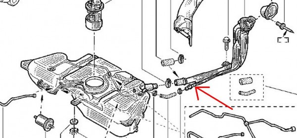

Weiß einer wo bei meinem Beutelhoppel die Tank Be- und Entlüftung sitzt?

Das müsste der Schlauch (roter Pfeil) sein.
Mir ist letztens beim tanken aufgefallen, dass sich ein schöner Unterdruck im Tank gebildet hatte. Das zischte ganz gut beim abschrauben des Tankdeckels.
Es muss doch irgendwie Luft nachströmen....sonst bekommt der gute Tank noch eingefallene Wangen.
Haben eigentlich alle Autos so. Wahrscheinlich hängt das mit der Dichtung vom Tankdeckel zusammen. Der Tank muss ja verschlossen sein und nicht offen. Der Entlüftungsschlauch ist eigentlich nur für den Tankvorgang gedacht, damit die Luft beim Tanken entweichen kann. Er endet hinter dem Tankdeckel, also im geschlossenen System. Die entweichende Luft sollte eigentlich von der Zapfpistole abgesaugt werden...bei vielen Tankstellen funktioniert das auch nicht mehr *zwinker*

Schau mal im Wiki unter Kohlefilter!

Boah, da muss man erstmal drauf kommen!!
Wer vermutet denn schon die Tankentlüftung vorn im Motorraum???....grübel
OK....am WE ist mal wieder basteln angesagt. Zündkerzen wechseln und die Tankentlüftung mal in Augenschein nehmen. Man gönnt sich ja sonst nix ;-).

Hi, Jogi. Dieser Kohlefilter ist ein echt seltsames Ding. Wär ja mal interessant zu erfahren, wie diese Entlüftung angesteuert wird (Voltmeter parallel anschließen und in den Innenraum legen, na mal sehen, ob ich dazu mal Lust und Zeit habe...). Nehmen wir mal an, dieses Entlüftungsdings wäre nicht ständig offen, dann hätte man im Tank den Unterdruck aus dem Ansaugkrümmer! Genau so fühlt es sich bei mir auch oft an, wenn ich den Tankdeckel auf mache, beim alten wie beim neuen Kangoo. Muss also wohl so sein, insofern kann ich Dich beruhigen! (Die besagte Entlüftung ist wohl im Bild weiter oben die Leitung, die nach links weggeht.) Gruß, Rolf
