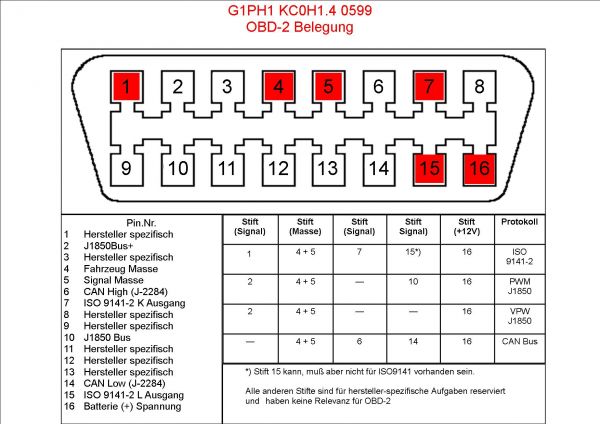

Ich habe dieses Gerät von Autel bei meinem 1999er im Einsatz. Am billigsten dort zu beziehen. Wichtig ist nur dass prinzipiell das Gerät das KWP2000 Protokoll unterstützt. Es werden aber nur die Standard-Fehlercodes ausgelesen. Herstellerspezifische Daten gehen nur mit diesem Gerätzu beziehen hier. Um Herstellerdaten auslesen zu können muß nämlich das Interface die Klemme 1
belegt haben. Ab 2001 ist die Klemme 6 + 14 zusätzlich für den CAN-Bus belegt.
