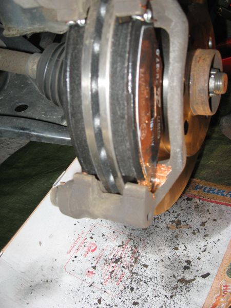

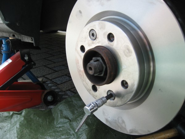

......hab ich heute neu gemacht.
Radnabe sauber geschmirgelt.[image] neue Scheibe druff [image] und noch die Beläge ;-)[image] ...und die Hankooks[image] Die alte Scheibe mit Belag, gnadenlos heruntergebremst, es war Zeit.:-D

Von KFZ Teile 24. Sind ATE Teile. Bis jetzt flattert hier nix beim Bremsen. Allersings werde ich sie sanft einfahren, denn die volle Bremsleistung ist noch nicht da. Teile kamen innerhalb eines Werktages, sind recht schnell in Berlin. Wie schon von einigen Usern bemängelt, hoffe es flattert nichts nach dem Einfahren. Ansonsten war es ganz easy der Einbau. Allerdings musste ich nochmals alles ausbauen, weil ich erst vergessen hatten den Radnabenflansch metallisch blank zu machen, aber letztendlich hat es Spaß gemacht.:-)

Die Achsfaust salbe ich mit etwas Keramikpaste, da geht die Bremsscheibe beim nächsten Wechsel wieder gut runter.

....so,ich glaube ich hatte so einiges falsch gemacht. Also, Nägel mit Köppe und A L L E S nochmal ausgebaut, den Bremssattel vom Haltebbolzen abgezogen, mit neu gekaufter Bremssattelbürste alles feste geschruppt,(Rest-) Rost mit Feile und Schraubendreher abgekratzt, Führungen schön blank gemacht (war die zeitaufwendigste Arbeit). Flansch mit Keramikpaste eingeschmiert, sowie die Führungen im Bremsschlitten. Beläge-Kanten gebrochen, Haltebolzen mit Keramikpaste eingeschmiert,sowie alle Angriffsflächen (Zylinder,Beläge). Alle Schrauben gesichert und entsprechend angezogen.....Ich glaub ich kann den Bremsenwechsel jetzt blind.:-D

Aber ganz zufrieden bin ich nun doch nicht. Nicht was die neuen Scheiben betrifft bzw. Beläge, hier macht sich besagtes Bremsenflattern/rubbeln nicht bemerkbar, Lenkrad bleibt ruhig. Allerdings bilde ich mir ein etwas dröhniges Laufgeräusch zu vernehmen. Entweder hören sich die Hinterräder nun lauter an, weil "vorne herum" alles neu ist (Reifen und Bremsen), oder habe ich alles andere als normal empfunden, weil ich ja wusste, dass Bremsen bis aufs Blech unten waren bzw. auch die Vorderreifen (2mm Restprofil). Oder sind es einfach noch die Einfahrgeräusche. Hätte ich die Radnabe auf "Schlag" prüfen sollen, sowie die Bremsscheiben? Bei der optischen Prüfung (drehen) lief aber alles gerade (auch Rad). Oder haben sich evtl. Radlagergeräusche in den lauten abgefahrenen Reifen versteckt. Sollte ich einfach mal ein paar Wochen warten, ob sich alles einspielt?
