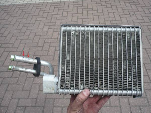

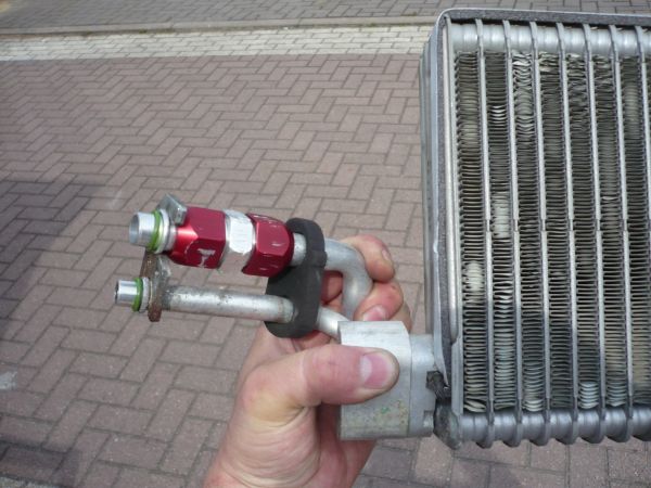

wollte mal ameldung machen wegen der Reparatur meines Verdampfers
(siehe hier).
Habe heute viel Zeit und Schweiß investiert um das genannte Flickstück einzusetzten.
2mm mehr Platzbedarf und ich wär geliefert gewesen, hatte immerhin die ganze Luft-/Klimakiste mit Verdampfer ausgebaut und die Leitung aufgesägt!
Vorher:
Nachher:
Ich werde die Anlage am Dienstag befüllen lassen- und hoffen.....

Ich sehe auf den Vorher/Nachher-Fotos deutlich, daß Du Dir erfolgreich die Hände gewaschen hast!*zwinker*

ghopper ⌂, Hildesheim, (vor 5334 Tagen) @ ghopper
Die Klimaanlage war letzte Woche wieder leer:-( :-( :-( :-(
Habe das Stück vor dem Ventil wohl 1mm zu kurz abgesägt, Künstlerpech.
Da muss jetzt bis zum Sommer ein neuer Verdampfer her, schade.....
