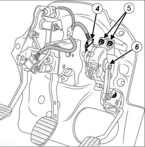

na dann erklärt sich ja auch dr Schaden am Gaspoti (2008 war das Wohl?), wenn das Poti und die Drosselklappe Freunde sind. Bin damals nach starkem Sturm einem Knüppel aus gewichen.
Mich würden mal folgende Dinge interessieren:
1. Ich denke ich habe in beiden Fällen, bei spontaner und völlig unzärtlicher Beinarbeit, mit den Füßen irgendeine Steckerverbindung getroffen. Welche, und wie kann ich das sicher abstellen?
Hab mir mal dieses Bild gemopst, danke an Lothar ;-)
Stammt aus diesem Beitrag, verdächtig ähnlich das Problem...
