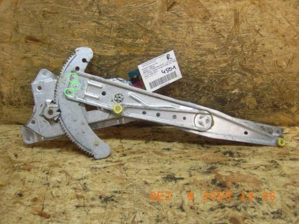

Nach einer Herztransplantation (kompetente Stimmen hatten mir zwar abgeraten und ich hatte es auch nicht mehr vor nach dem Herztod vor ca. 6 Wochen) läuft unser Beuteltier wieder wie verrrückt.
Leider hab ich nun eine nicht funzende Fensterhebung (li.).
Hab schnell die Verkleidung abgehext.
Noch einmal betätigt, da machte es knirtz und ich sehe nun eine Mondsichel mit Zähnen, die liegt unten in der Tür. Lose.
Sehe nicht wo die dran gehört.
Hat jemand eine gut bebilderte Anleitung, nach der ich reparieren kann? Oder wenigstens ein Foto von 'wies richtig ist' ?
Wollt im ersten Moment die Scheibe blockieren und mir den ganzen Wiggel ersparen, hab dann aber gemerkt, dass der Sommer kommt und durch die geschlossene Scheibe der Treibhauseffekt in der Dose gesteigert wird.
Freu mich auf Eure Ideen.

Da hat sich also die verzahnte Mondsichel wohl an den drei Schweißpunkten vom Rest gelöst.
Löcher bohren und festschrauben. Sollte gehen, denke ich.

ghopper ⌂, Hildesheim, (vor 5552 Tagen) @ Marsupilami
hatte das Problem auch, natürlich mitten im Winter: Fensterscheibe festgefroren, lässt sich nicht vollständig hochfahren. Hab mir dann gedacht: 1x komplett runter und wieder rauf. Runter ging prima, beim hochfahren hat es geknackt, dann klirrendes Geräusch.
Also Türverkleidung geöffnet und auch erstmal verdutzt dieses lose Teil geborgen.
Gebrochen sind die drei lumpigen Schweißpunkte, die den "Zahnarm(?)" mit dem Scherenmechanismus verbindet, bzw. die Kraft vom Fensterhebermotor überträgt.
Habe dann das ganze Ding ausgebaut und mit drei Bohrungen, Schrauben und Muttern verbunden. Hat nicht lange gehalten....
Dann in der Bucht ein gebrauchtes Teil (50,-€) bestellt, vom Kumpel nachschweissen lassen, eingebaut.
Hier ein aktuelles Angebot und das Artikel-Bild hilft vielleicht auch schon.
http://cgi.ebay.de/Renault-Kangoo-I-KC0-1-00-Elektr-Fensterheber-Rechts-R-/170527159981...
Der Createur wollte mit Einbau übrigens 374,-€...

Aber warum passiert Dir das
natürlich mitten im Winter: ?
Mein Auto hat mich lieb und macht sowas freundlicherweise im Sommer ;-)
tscha die sind wirklich lumpig!
hmm.
Sind dann die Schrauben gebrochen oder eins der Bleche?
hmm. Ich werds trotzdem mit Schrauben versuchen müssen, erstmal. Immerhin hat mein Auto mich lieb. Vielleicht hab ich mehr Glück.
Buooaaahh ! Wahnsinnig?
*devil*

Die Verbindung mit den Schrauben hatte nach kurzer Zeit wieder Spiel, wurde die Scheibe mehr als 1/3 runtergelassen, konnte das Zahnrad am Motor nur noch übergreifen. Bad Sound...
Schuld könnte ein Kollege sein: "Lass mich das mal machen!"
Er war überzeugt, das 4mm Schrauben eine 5mm Bohrung brauchen.
Wiederholtes nachziehen und Schraubensicherung konnten da nachträglich nix ändern.
Dazu kam, das ich bei Werkstattbesuchen IMMER sagen musste: Bitte dieses Fenster nicht Öffnen! Wurde aber trotzdem gemacht. Manche waren echt beeindruckt, wenn ich mitten auf dem Parkplatz mit eigenem Werkzeug die Türverkleidung geöffnet und meine Scheibe wieder hochgeholt habe. UNTER dem entsprechenden Stundensatz beim Freundlichen.
Wenn Du es exakt passig machst und der Winkel stimmt hast Du eine Chance.....
ich kann die Scheibe auch nur knapp zur Hälfte senken.
Liegt aber daran, daß die Schraubenköpfe nicht genug Platz finden um sich an dem Halteblech vorbei zu bewegen. Da gibts einen sauberen Anschlag und der Motor schaltet ab.
Auf dem Foto (Danke Lothar! Danke daparto!) ist auch zu erahnen, daß dort just hinter der
'gezahnten Mondsichel' (ich bleib mal bei dieser poetischen Namensgebung) wenig Platz ist.
Beim Testen hatte ich mich schon gefreut, aber ich hatte die Sichel blöderweise auf die falsche Seite gehalten und so war beim Test reichlich Raum für den Schraubenkopf. Befestigen an der falschen Seite führt leider zu Nichtfunktion weil das Ritzel nicht greift.
Wie hattest Du das gelöst?
Schraubenköpfe abgeflext? Wieviel Fleisch braucht der Kopf um nicht abzureissen?
Cool, den Kollegen schick mir mal, dem kann ichs nachher in die Schuhe schieben! *grins*
Hab übrigens 5mm Loch mit 5mm Schraube gefüllt. Genau an den Schweißpunkten. (grün markiert)
(juchee, ich kann ein Fotobearbeiten und hochladen! Springhochundfreu!)

Ich hätte versucht das zu schweißen.
Zuerst schön den alten Abdruck anreißen,
die drei Schweißpunkte aufbohren(kann auch größer sein)eines Teiles
und dann die Löcher schön verschweißen.
Zum Schluß kann man das noch etwas glätten und gegen rost schützen.

Also bei mir hat zumindest das gut geklappt.
4mm Senkkopfschraube mit Mutter in einem (HAHAHA) 5mm Bohrloch, schwupps stört nichts mehr, wenn man von der äußerst geringen Haltbarkeit absieht.
Kann Dir nur empfehlen ein Gebrauchtteil einzusetzen.
Übrigens:
Die Mechaniken des ELEKTRISCHEN Fensterhebers unterscheidet sich vom NORMALEN!
Die Zähne passen nicht zusammen und der Motor dreht durch.
Für alle, die sich den Motor sparen wollen, weil der ja noch tut.
Ich wäre dankbar, wenn mich niemand fragen würde woher ich das weiß*what* ...

wenn sich garnix mehr tut ist es was Elektrisches, und da halte ich mich besser zurück.
Wenn der Motor noch (über)dreht ist es auch wieder die gezahnte Übersetztung (Arm)auf die Schere. Bevor man sie fallen hört (ganz ab!) knickt die wohl erstmal an. Scheibenstellung "GANZ UNTEN" ist dann am weitesten von der gebrochenen
Sch(w)eißstelle entfernt, da packt dann nix mehr.
Hilft nur:
-Tür-Verkleidung runter
-Heberschalter von der Verkleidung abstöpseln, dann wieder auf die Steckerverbindung
-Verkleidung zur Seite packen
-wenn der Arm noch nicht ab ist kann man ganz unten in der Tür unter die Scheibe greifen und hochdrücken, gleichzeitig Schalter zum HOCHFAHREN betätigen, RUNTER tut weh
-Schrauben des ganzen Mechanismus von der Tür lösen (5 Stück?)
-die Stellung suchen bei der die gelben Rollen, die in der Schiene der Scheibe laufen, am weitesten von einander entfernt sind
-Rollen erst auf der einen, dann auf der anderen Seite aus der Schiene schieben
-mit Hilfe des Schalters die beste Stellung zum rausfummeln des Ganzen suchen
-Stecker vom Motor ziehen
- raus damit

Nicht daß da der Hebe-Nippel an der Verkleidung klemmt? Oder gar nicht richtig auf dem Schalter sitzt?
Und bei mir hat nun die gute Fee eingegriffen:
Die neuen Schrauben haben sich ein wenig Platz gemacht und rutschen nun zwischen den Blechen durch.
Damit geht die Scheibe wieder ganz runter -und rauf.
Klasse, vor allem wenn man weiß, daß der Austausch beim Createur 378,-€ kosten soll !
