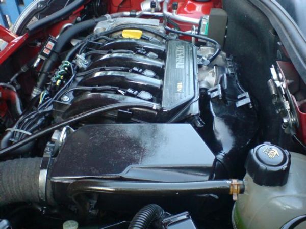

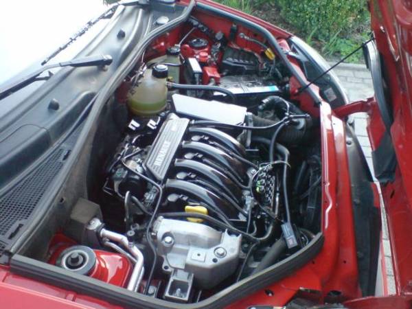

Vor ungefähr 1 1/2 Jahren wurde hier an dieser Stelle ausdrücklich vor einer Motorwäsche beim Kangoo gewarnt:
http://www.mykangoo.de/forum/index.php?id=232989
Also niemals mit Hochdruckreinigern (Kärcher) den Motor fluten.
Unser Motor nach 125.000km (von Anfang an gepflegt und ohne Motorwäschen):
