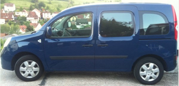

eigentlich wollte ich bei meinem Kangoo die hinteren Scheiben komplett mit einer Tönungsfolie abdunkeln.
Selber machen? -> Nö, es soll ja auch schön aussehen.
Ich schätze, der Einbau vom Profi hätte bestimmt 300-350 Euro gekostet.
Auf der Suche nach einer Alternative, bin ich im Internet auf die Fa.Solarplexius gestoßen.
Da gibt es Makrolonscheiben die zwischen Verkleidung und Scheibe geklemmt werden.
Ich habe mir so einen Satz (5 Scheiben) für 174 Euro bestellt und eingebaut.
Fazit:
Der Einbau war problemlos, nur bei der Heckscheibe (da gibt es nur unterhalb eine Verkleidung) habe ich die Makrolonscheibe
zusätzlich mit einem Gewebeklebeband befestigt.
Die Ausstellfenster kann man weiterhin benutzen, da die Scheibe mit den Scharnieren befestigt wird.
Die Scheiben habe ich jetzt seit 3 Wochen drinnen, es klappert nichts, bin sehr zufrieden.
... und gut aussehen tut`s auch. (s.Bild)
