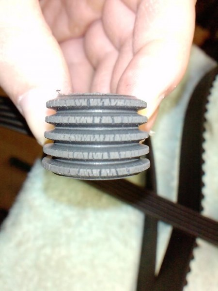

Hier der Rillenriemen.Der ist schon ziemlich porös.

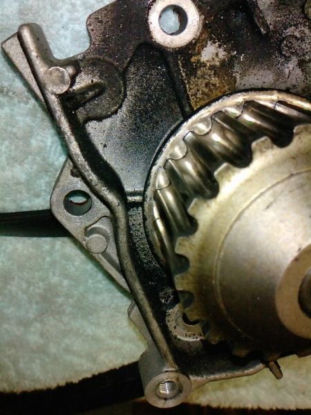

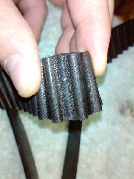

Hier sieht man schon deutlich die Laufspuren der Spannrolle auf dem Zahnriemen.
Es ist deutlich Abrieb erkennbar.
Der Zahnriemen ist schon ganz schön porös und hätte bestimmt nicht mehr allzulange
gehalten denke ich.Fühlt sich im gegensatz zu einem neuen auch schon ziemlich
ausgelutscht an.
Sieh an, sieh an....der 2002er hatte also auch schon ein 5PK-Rillenriemen.
Man sieht aber sehr deutlich, dass Alterungsprozesse bei den Rillen-/Zahnriemen auch stattfinden.
Und genauso betrifft es auch die Wasserpumpen. Die Aussage "Es sind doch nur wenig Kilometer gefahren worden" und "Noch ist die Pumpe dicht" zählen einfach nicht....bei Zahnriemenwechsel sollte grundsätzlich die Wasserpumpe mit getauscht werden, wenn sie im Zahnriemenkreis mit drin hängt.

Also dem Abrieb auf dem ZR-Rücken nach zu urteilen war der ZR zu stark gespannt.
Ab Werk ! Erst 70000 km gelaufen !

Dein ZR hat wohl Öl/Kühlwasser ! abbekommen und hat sich deswegen aufgelöst.
Hoffentlich wurde das beachtet sonst ist der Motor gefährdet.
Der KRR kann jederzeit relativ einfach selbst gewechselt werden, da er im Freien
läuft. Er ist schmutzgefährdet und verschleißt deswegen schnell.
