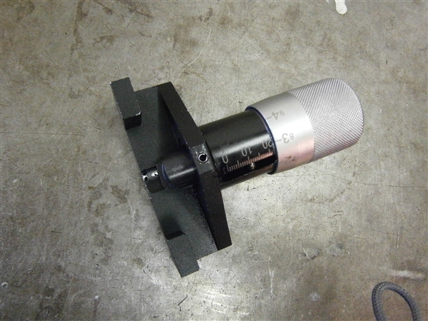

Spannen eines neuen ZR
kalli.kangoo, (vor 5731 Tagen) @ Jörn
Hallo Jörn
Der Renault-Mann hat da gar nicht so unrecht !
Deshalb ist die korrekte Spannung eines neuen ZR sehr wichtig.
Lt. Reparatur-Handbuch gibt es dafür ein spezielles Messgerät
von Renault.Das haben die freien garantiert nicht.
Die Daumenmethode ist nicht die richtige !
Wenn ich von ZR-Schäden höre kommt mir sofort eine fehlerhafte
Montage in den Sinn.Da muß wirklich sehr gewissenhaft gearbeitet
werden.
Schraubergrüße
kalli
benten, (vor 4488 Tagen) @ kalli.kangoo
Hallo Kalli,
redest du hier von einem Mechanischen Spannungs-Prüfer?
MFG
JAU ⌂, 74632, (vor 4488 Tagen) @ benten
Mechanisch misst man Riemenspanngun mit Federwaage und Maßstab, heutzutage aber eher ungewöhnlich.
Mit elektronischen Hilfsmitteln ist zuverlässiger: Dabei wird der Riemen angeschlagen und die Frequenz gemessen in der er schwingt.
mfg JAU
Horst, (vor 4487 Tagen) @ JAU
beim 1.6 16V wird die FederSpannrolle definiert eingestellt,
es wird keine extra Messung durchgefUhrt weder per Frequenz noch mechanisch.
benten, (vor 4487 Tagen) @ Horst
Hallo Horst was heißt definiert, eine Skala oder wie was wo?
MFG
Horst, (vor 4487 Tagen) @ benten
Skala mit einem Einstellpunkt sozusagen.
Vom Grundsatz her sind die Spanner auf die richtige Kraft
voreingestellt. Und dann haben die halt ein Arbeitsbereich(zwei Anschläge und der Weg dazwischen) in dem ist
die Kraft fast konstant. Wichtig ist es im Arbeitsbereich zu bleiben, am Anschlag hat
man dann halt schlagartig gar keine Spannkraft oder unendlich viel.
Die Markierung ist in der Regel in etwa in der Mitte des Arbeitsbeteichs.
So kann thermische Ausdehung vom Motor und Altersbedingte Längung ausgeglicuen werden.

In dem Fall gibt es mindestens 2 mechanische Messmethoden. Hab mir extra ein Spann-Prüfer zugelegt (Leider ohne Bedienungsanleitung), das Teil hat Feder und Massstab in einem und kann so an fast allen Stellen, bei Platzmangel, eingesetzt werden.
Da aber ohne Anleitung, bin ich noch nicht (sicher) ganz schlau aus dem Ding geworden.
Ähnelt einem Micrometer mit zwei 'Anschläge' die etwa 5cm aussernader liegen darauf kommt der Riemen und in der Mitte drückt man mit einen gefederten Schlitz-Dorn.
Hast du sowas schon gesehen, respektive weist du wie das Ding richtig benutzt wird?
Da ich von der Akustischen Messmethode auch schon gelesen hab und Conti angeblich diesbezüglich auch Daten dazugibt, hab ich mir einen ZR dieser Marke bestellt. Und eine entsprechende App aufs Handy geladen.
Nach dem Motto: Doppel (Messung) hält besser (länger). ;)
MFG Ben
Mach mal ein Foto und stells Online, vielleicht kann ichs dir erläutern. Hab zwar ein Vorstellung wie das Teil aussehen müsste, bin mir aber nicht ganz sicher.
mfg JAU

benten, (vor 4487 Tagen) @ JAU
Hallo @Jau und Weitere,
Der Riemen-Spannungs-Prüfer sieht folgend aus:
Für die ZahnRiemenSpannung, wie ich nun erfahren habe, nicht notwendig, aber ich kann in dann ja immer noch für den RillenRiemenSpannung benützen.
Wobei ich Spannung in N respektive in daN (entsprechend Masseinheit des Prüfer/Lehre)auch noch nicht habe für meinen K4M ohne Klima.
MFG Ben
auch beim Rillenriemen hast Du beim K4M vermutlich nen
automatischen Spanner drin, also auch nix mit deinem Teil.
Und sebst wenn doch nicht, dann nimm deim Smartphone das ist zuverlässiger
und einfacher.

benten, (vor 4486 Tagen) @ JAU
Guten Morgen JAU,
und Danke für den Link der Bedienungsanleitung.
Aber ach du scheisse, kein wunder ist man von der Mechanischen Messmethode abgekommen, zu mindest was dieses Teil anbelangt, und kein wunder ist das die Methode als so ungenau angesehen wird.
Wen ich das mit dem einlegen/einfügen des Zahnriemen in den Prüfer respektive umgekehrt bedenke, und dann sich der Kanten bewusst ist, kann das schon nicht im Ansatz und theoretisch bei so geringer Spannung wie es der Zahnriemen offenbar (mit Finger gefühlt an dem Spanner) braucht ein vernünftiges Resultat dabei rauskommen.
Werde aber nichts desto trotz mal schauen ob ich die Maase (Herstellerangaben) für mein Beuteltier irgendwo finde.
MFG Ben
Horst, (vor 4486 Tagen) @ benten
ja in gewisser Weise muss man sich frsgen, warum hat man nicht
schon immer ne Frequenzmessumg gemacht.
Stell Dir vor mit dem Teil was Du hast würde jemand versuchen seine
Gitarre zu stimmen,
den würde man wohl in die Klapse schicken.
