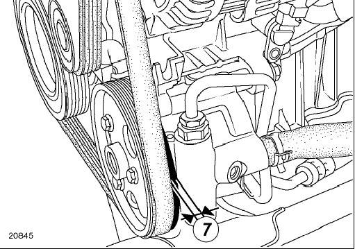

Hallo Rainer
also ehrlich gesagt, weiß ich da auch nicht mehr weiter :-|
Die mit "7" markierte Stelle auf dem Bild soll heißen, dass die Rille frei bleiben muss. Aber sonst finde ich bei Dialogys (dem Renault-Programm für Profis) auch keine weiteren Anweisungen zur Montage des Riemens. Was du nun noch machen könntest...du könntest den Hersteller deines Riemens unter Angabe deiner Fahrzeugdaten anschreiben, wie der Riemen bei deinem Fahrzeug zu montieren wäre. Wenn sie denn antworten, so hättest du dann wenigstens ein Schreiben des Riemenherstellers in der Hand, wenn es einen Motorschaden auf Grund falscher Riemenmontage gäbe. Ist zwar nicht viel, aber besser als gar keine Unterlagen. Das Risiko eines Schadens übernimmt man immer, wenn man selbst montiert...bei einer Werkstattmontage könnte man die Werkstatt belangen, aber wie willst du im Falle eines Schadens die angewiesene und danach ausgeführte Montage nachweisen?...würde eventuell nur möglich sein mit Schreiben (keine pdf aus dem Internet) vom Riemenhersteller und Fotodokumentation deiner Montage.
Viele Grüße und ein schönes Wochenende[image]
