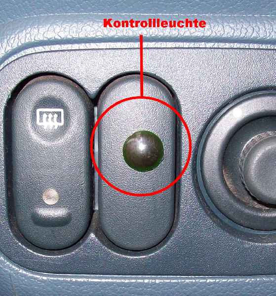

maik63de, (vor 5832 Tagen) @ kkkkk
Moin,
ich habe bei meinem Kangoo eine Westfalia-AHK selber verbaut.
Das ist kinderleicht.
Die beigelegte Anleitung ist Idiotensicher.
Das Blinkrelais wird einfach nur ausgetauscht und die Kontrollleuchte mit dem neuen Relais verbunden.
Nur so zur Info, ich habe nur einen gesunden Arm (Nervenlähmung), und habe das in 1,5 Std. alleine erledigt und nur mit Hilfe der beigelegten Anleitung, ohne vorher schonmal eine AHK montiert zu haben.
Bin nur anschließend zu einer Schrauberwerkstatt gefahren und habe alles kontrollieren lassen... Sicher ist sicher.

kkkkk, (vor 5831 Tagen) @ maik63de
Hallo maik63de,
genau so etwas habe ich gesucht, somit ist das Projet auch 'Idiotensicher' zu ende gegangen. Danke für die Mühe mit den Bildern. Ich habe 3 Stunden gebraucht, lag aber daran, dass ich noch den einen oder anderen Klönschnack gehalten habe. Auch habe ich noch, auch wenn es nicht nötig ist, die Stoßstange demontiert, weil mit großen Händen wurschteln sich die Schrauben dann hinten besser rein. Somit kamen für das Ab und Anschrauben noch ein Paar Minuten dazu ;-)
