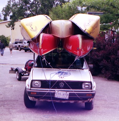

tilly, (vor 5900 Tagen) @ Henning
Moin Henning,
genau so etwas hatte ich jahrelang auf meinem Dach.
Die senkrechten Teile sind die Rollen von alten Rollschuhen (in gelb)
Die waagerechten Rohre sind aus Aluminium ca. 60mm Durchmesser.
Für die senkrechten Stützen sind Rohre nicht geeignet. Das gibt Kratzer oder Dellen im Blech. :-(
Damit war ich auch mal beim TÜV zur HU.
Der Prüfer hat sich das angesehen und meinte ich sollte die fehlenden Endkappen wieder auf die offenen Rohre stecken.
Weil ich jetzt eine Original-Reling habe, liegen die Teile jetzt im Schuppen.
