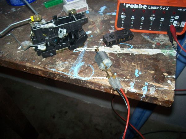

Tach,
ich will euch mal nich doof sterben lassen, habe meine ZV in der Beifahrertütr wieder zum Laufen bekommen. Es war kein "durchgebrannter" Motor. Lediglich ein korrodierter Kontakt an selbigem.
Unter der länglichen Abdeckung am Schloß sitzt nämlich tatsächlich ein richtiger Motor, von Mabuchi. Kenn ich noch aus Modellbau-Zeiten....
In den Motor sind zwei Kontakte gesteckt, sehen aus wie winzige Kabelschuhe. Einer davon wars. Saubergemacht, läuft wieder.[image]
p. s. die Abdeckung vorsichtig abhebeln. Sonst drückt die Schnecke auf der Motorwelle später den Motor aus der Halterung!

ingolf, B, (vor 5944 Tagen) @ Der Henrik
Hallo Hendrik,
danke für den Hinweis.
