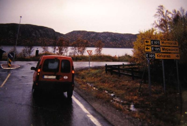

Puuuuhhh, da hab ich ja noch Glück gehabt. Wollten bei mir auch ständig alles austauschen (und auch mit der Begründung,weil wär ja soooo verratzt, der Zahnkranz sowas von runter wäre usw.) - aber haben es dann mißmutig irgendwann mit dem Drehstabwechsel bewenden lassen. Gesamtachse hätte damals 1400 Euronen
(ist aber jetzt paar Jährchen her und in Frankreich sind diese Sachen wohl etwas günstiger)
ich bin ja schon dankbar, daß das nicht in murmansk passiert ist! :-|
Deshalb solange noch Garantie auf dem Auto war ;*zwinker* )
Die zeitweise über 600km zur nächsten Renaultwerkstatt(vielleicht ist es jetzt ja anders) hätten warscheinlich nicht nur die Urlaubskasse gemeuchelt...
die alte achse hab ich mitgenommen; wer weiß...
LOL! Oder halt so....*thumbsup* **prost*
Viele Grüße!
PS:Qualität des Bildes - in den neunziger log ana noch ;)

brachialkangune, (vor 5648 Tagen) @ JojoonTour
klasse bild. - links runter wirds abenteuerlich!

JojoonTour, (vor 5647 Tagen) @ brachialkangune
Yeap, dito! Wobei das für russische Verhältnisse wohl zu den guten zählt :-)
und rechts rum und 30 km weiter links den Berg hoch nach Finnland ist's teilw. genauso abenteuerlich.
