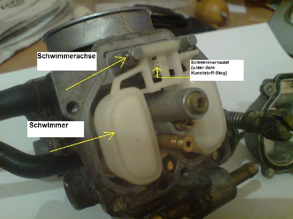

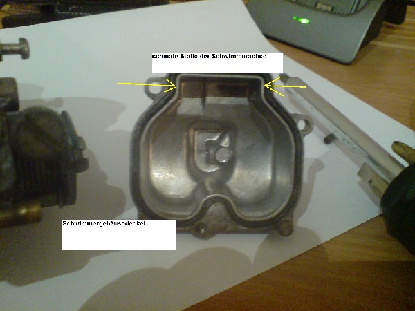

Ich habe den Schwimmer mit meiner Atemluft getestet. Ich puste und sauge an der Spritleitung, die normalerweise vom Tank zum Vergaser geht. Natürlich muss ich den Vergaser auch immer wieder drehen, um den Schwimmer so zu testen. Leider bleibt der Schwimmer mit geschlossenem Deckel immer hängen (Ventil bleibt offen). Klopfe ich dann etwas an den Vergaser, macht es "klack" und der Schwimmer fällt wieder (Ventil geschlossen).
Hier erstmal ein paar Bilder:
Die Schwimmerachse wird von der schmalen Seite des Deckels gehalten und die Deckeldichtung ist auch noch in Ordnung. Das Blöde ist ja, dass man nicht sehen kann, wo der Schwimmer immer hängen bleibt. Bei offenen Deckel ist alles OK.
Für mich ein Rätsel :-|
Um nun alle weiteren Basteleien aus dem Wege zu gehen, hab ich mir bei ebay einen gebrauchten Vergaser geschossen: gebrauchter Vergaser
Das Teil ist in der nächsten Woche bei mir und dann rein damit und Sohn ist glücklich :-)
Den alten Vergaser kann man ja noch als Ersatzteillieferanten benutzen, war sowieso nicht sehr schön, wie man auf den Bildern sieht.
Danke euch allen für die Mitdenkarbeit für mich!!!
Viele Grüße[image]

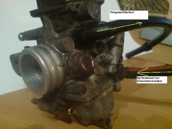

Jan, (vor 5674 Tagen) @ VEC-LOTHAR
Hallo Lothar,
bist du sicher, dass der Schlauch, den du bezeichnet hast, der Vergaserüberlauf ist?
Bevor dort Sprit aus der Schwimmerkammer raus läuft, ist der Motor und der Luftfilter vollgelaufen, für mich sieht das eher nach dem Unterdruckschlauch zum Benzinhahn aus.
Der Überlauf sollte meines Erachtens die zwei Schlauchtüllen am Vergaser sein, am Rand zum Deckel.
Grüße Jan
Überlaufschlauch
VEC-LOTHAR, (vor 5674 Tagen) @ Jan
Hallo Jan,
Ja, ich bin mir sogar ziemlich sicher, dass der Schlauch, den ich als "Überlaufschlauch" bezeichnet habe, auch der Überlaufschlauch ist, denn er führt direkt nach unten, wo auch die beiden Schläuche des Tanküberlaufes hängen. Ein Benzinhahn hat das Teil gar nicht ;-)
Und die beiden Schlauchtüllen, die man neben dem Deckel sieht, ist nur ein Verbindungsstück für die Kühlflüssigkeitsleitung. Das Moped ist ja wassergekühlt und irgendwie hat man dort in Höhe des Vergasers die Leitung getrennt und durch ein Verbindungsstück am Vergaser wieder verbunden. Keine Ahnung, warum Honda das so gemacht hat.
Der Luftfilter sitzt oberhalb des Vergasers und die Zündkerze wird bei dem Überlauf des Vergasers auch nicht nass...auch der Ansaugstutzen vom Vergaser zum Verbrennungsraum bleibt trocken.
Die Kiste wird übrigens nur durch den Ansaugstutzen von 125 km/h auf 80 km/h gedrosselt....einfach genial, weil bei anderen 125er Krafträdern eine elektronische Drosselung eingebaut werden muss und das ist immer teuer. Der Stutzenwechsel ist in knapp 20 Minuten vollzogen und nichts muss eingestellt werden :-D
Viele Grüße[image]
