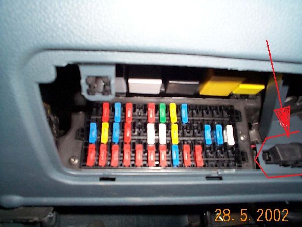

Was bekommst du für ein Gerät??
Von ebay?? Dann brauchst du auch Software und da du weder Audi noch VW fährst, kannste das schonmal vergessen...
Der Anschluß ist direkt beim Sicherungskasten unterm Lenkrad. Eine schwarze Abdeckung in Form ähnlich eines SCART Steckers.
MfG
Kaj

Peter Franken, (vor 6137 Tagen) @ schlagschrauber
Hallo Schlagschrauber!
Ist das der von mir vermutete Stecker? - Du weisst vermutlich viel mehr!
grüsse
Anschluss Fehlerspeichergerät
schlagschrauber, (vor 6136 Tagen) @ Peter Franken
hallo peter franken,

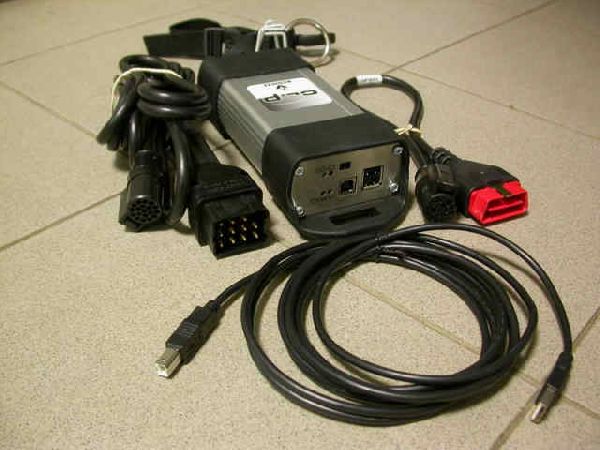

ja, das ist der stecker. zur verbindung vom kangoo zu einen pc braucht man den 16 poligen obd2 stecker ein interface eine seriellen rs232 buchse oder usb anschluss.
ich habe es bei meinem kangoo auch probiert, mit dem elektor bausatz und einem gekaufen gerät, allerdings ohne erfolg.(siehe blafusel liste df7-720 motor.
die orginalgeräte von renault canclip diagnosys und selbst die china-nachbauten sind viel zu teuer (über 1000€). http://mykangoo.de/forum/images/uploaded/201001182101114b54be07d4202.jpg
