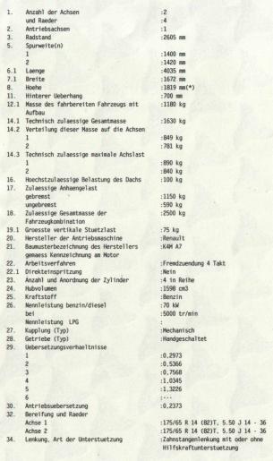

Hallo Rüdiger,
der 1.6er-Kangoo darf 1150kg gebremst ziehen.
Hoffentlich kann man etwas erkennen. In dem Video hat der Checker sich wahrscheinlich etwas versprochen oder er hat vorher eine falsche Info bekommen.
Theoretisch dürfte man auch etwas mehr ziehen, denn das Leergewicht des Kangoos beträgt 1180kg und die zulässige Gesamtmasse der Fahrzeugkombination beträgt 2500kg und die Differenz ist 1320kg....also wäre das der Wert für den Anhänger. Um jetzt auch noch Stützlasten und andere Faktoren mit einzurechnen, ist mir ehrlich gesagt ein wenig zu kompliziert:-)
Viele Grüße[image]
