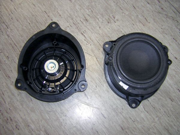

"Tieftöner" vorne (leider sind die Bilder nicht soo gut):
13cm-Chassis mit Plastikkorb & mini Magnet - lecker :-)
Der Hochtöner ist noch eingebaut (neuer Lautsprecher verwendet nicht den Werkseinbauort), da wär ich auch noch mal neugierig was einem geboten wird.

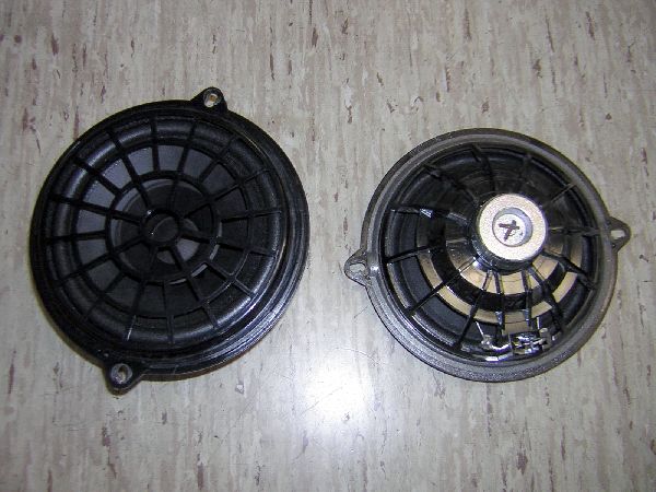

Breitbänder hinten:
Ne 10er-Pappe mit Schwirrkonus (also G1-Niveau), auch hier schön viel Plaste.
Gebaut wurden die Dinger interessanterweise von Blaupunkt in Tunesien.
Verdächtig auch die vollkommene Abwesenheit einer Frequenzweiche... da läuft der "Tieftöner" wohl Fullrange und vorm Hochtöner hängt nur ein Kondensator als Hochpass..
