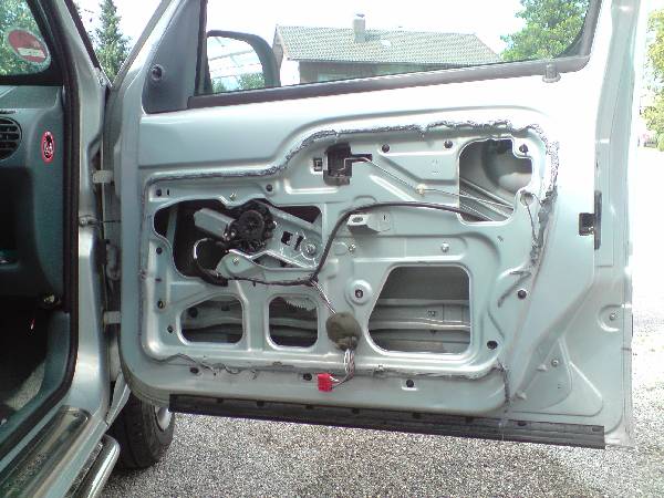

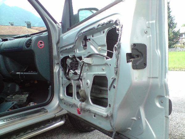

In die Löcher darf nichts hereinragen, dort kommt die Scheibe fast bündig herunter.
Die Tiefe an der Position leicht unter der von mir gewählten beträgt ca. 8,5 cm.
An der Position, wo bei einigen Modellen die Fensterkurbel ist, ist ca. 2cm(geschätzt) Luft, da müsste also etwas gebastelt werden.
Hallo Stefan[image]
Dankeschön für die Bilder!!! Nun frag ich mich, ob der Ph2 hinter den Türverkleidungen genauso aussieht.
Also...wer kann dazu etwas sagen? Hat jemand Bilder von einer Tür vom Ph2 ohne Türverkleidung?...also Innenseite der Tür natürlich:-)
Danke schon mal im Voraus*thumbsup*
