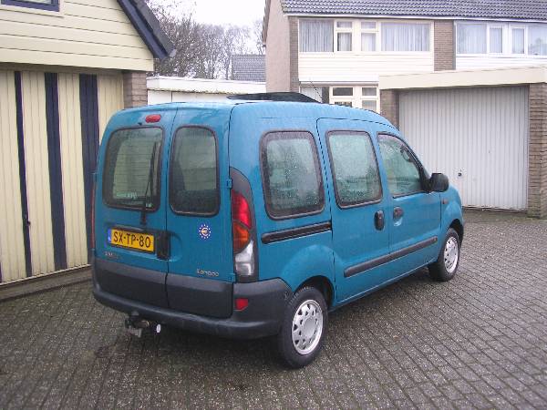

Unser Kangoo 1.2 RN EZ 2/1998 mit jetzt 204000 km auf die uhr hat mehrere Krankheiten d.h. folgende dinge:
- Kleine inspection steht for und APK (Hollandische TUV) am 26/4
- 2 neue hinterreifen und neue bremsbelege (scheiben)
- Die luftung Heizungsregler tut jetzt nur auf eine stufe, es gibt einen wackel kontakt. Habe das ohne erfolg beseitigen wollen. Das geblase hat es dan eben getan, und dan nichts mehr in die geblase stufe. Es tut nur eine stufe.
- Wassereinbruch am beifahrerseite, habe noch nicht gefunden wo das wasser her komt.
- Roststellen im kofferraum, unter die kofferraummatze, und am Reifenkasten (innen). Ich glaube da kampfen mehrere Kangoos 1ster baujahre damit.
- Und dan was da noch mehr kommt............und was das kosten soll um das alles zu beseitigen.
Ich wil eigenlich nicht mehr als € 1000,-- ausgeben um das alles zu machen.

- Eigenlich wil ich jemand danach sahen lassen, ob der Kangoo dies alles (die reparaturen) noch wert ist)[image]
