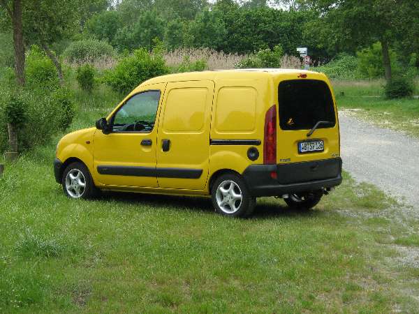

Hi. also meiner ist auch ein lkw und ich hab originale alus vom scenic in 6jx14 drauf. war auch beim tüv und hab sie eintragen lassen. also kann es mit dem gewicht doch garnicht so schlimm sein...

Ich wollte ja eigentlich die Orginalen häßlichen Stahlfelgen mit ein paar Radkappen abdecken.Aber nachdem ich hier dein hübsches Foto gesehen hab lasse ich das mal und schau mich auch mal nach ein paar Alufelgen um.Sag mal Bernd welche Papierchen hast du den dem Tüv zu den Felgen präsentiert?.Oder braucht man sowas gar nicht?
