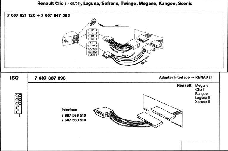

Du weist schon, das es 2 Versionen gibt ?
Version 1 geht oben, an das Display. Ich meine, das ist die "alte" Version.
Version 2 geht unten an das Radio direkt.
Einmal bis ca. 2001 und einmal dann später. Meine ich.
Entsprechen auch 2 Radio-Versionen. Mit / ohne Anschluß am Gerät.
Die Adapter funktionieren meist nur für die "Version 2".

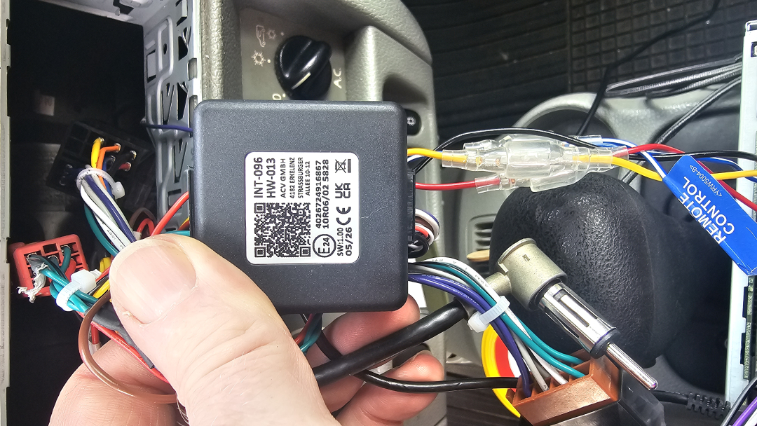

blowfeld @, Berlin, (vor 5 Tagen) @ Horst
Hier der AVC-Adapter, den mir sound.de schickte, nachdem der Erste (auch) keinerlei Funktion zeigte.
Leider habe vom Ersten keine Bezeichnung, könnte diese aber noch nachträglich erfragen.
Ich habe auch mal bei AVC nachgefragt, welcher Adapter in dieser Konstellation passend wäre und man antwortete mir: "unter Vorbehalt wird hier folgender Artikel benötigt: 42xrn005"

was ich nicht ganz verstehe - dem Bild zu Folge hast Du den Adapter direkt angeschlossen, in meiner Erinnerung musste mein Adapter für das Blaupunkt Radio via dip richtig konfiguriert und an das Display angeschlossen werden.
Die von Dir genannten Adapter sind laut ACV bzw der anbietenden Website mit dem G2, also dem Nachfolgekangoo ab 2008 oder später kompatibel.
Du hast also zwei mögliche Gründe mehr, warum das nicht funktioniert.
