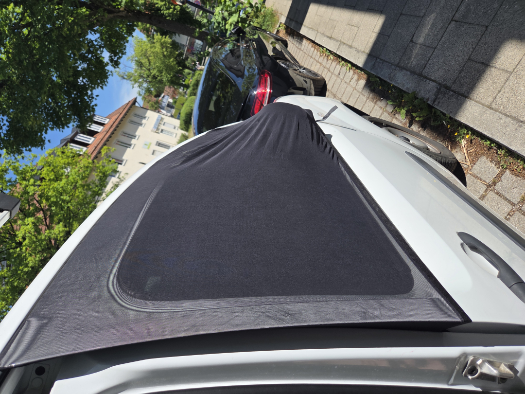

Wie habt ihr die Lüftung gelöst? Ich werde hinten bei der C säule den 3D Druck von Mathis verwenden mit dem PC Lüfter. Vorne wollte ich dann das Fenster etwas öffnen (ClimAir habe ich bereits bestellt) aber ich verzweifle daran eine Lösung zu finden um gleichzeitig die Mücken abzuhalten.
Hat hier jemand eventuell eine fertige Lösung? Die sich am besten leicht nachbauen lässt

Du kannst sowas über die Fenster ziehen:
Beispiel Amazon
Beispiel Ebay

Danke dir. Ich war bei den Teilen etwas irritiert, weil die alle mit maximal 55cm angegeben sind. Hab beim Fenster aber ca 65 gemessen
Ich hab mal welche bestellt und schaue wie dehnbar sie dann sind

Ich habe nicht auf die Maße geachtet, kenne ja auch nicht die Maße deiner Fenster, es ging mir nur ums Prinzip. Aber die hier sind z.B. mit 69 cm Höhe angegeben, und 1 Meter Länge müsste ja auch reichen? Aber es gibt bestimmt noch mehr Angebote mit weiteren Maßen ...

Ich hab drei verschiedene bestellt, eins davon hat jetzt ungefähr gepasst und wird behalten. Die anderen beiden waren tatsächlich viel zu klein trotz großen Maßangaben
Geworden ist es das: Amazon

Habe mir jetzt die von dir verlinkten auch gekauft und bin begeistert. Danke für den Tipp. 👍😀
