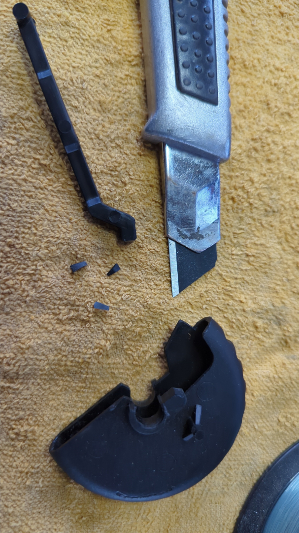

2. abgebrochenen Stellhebel finden und verlustfrei entfernen (in Lüftungsklappe eingehakt). Falls dabei der Hebel oder die Halteöse bricht, gibt es nur noch die Bleistift-Methode und man kann aufhören..

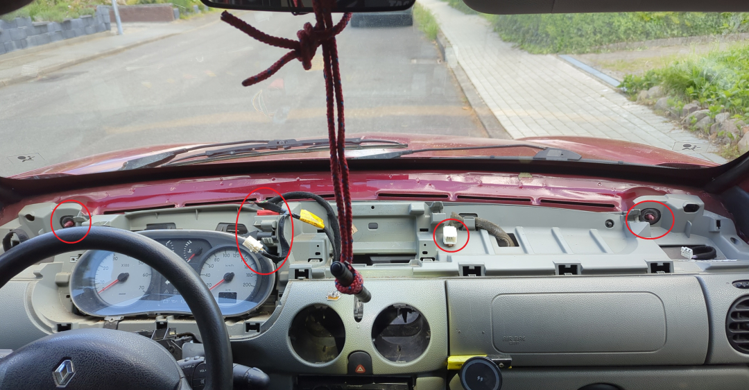

4. Dashboard lösen (2 Schrauben T20, links und rechts, etwas unterhebeln und nach vorn/oben abziehen, Achtung auf die Kabel des „Buckel-Displays“

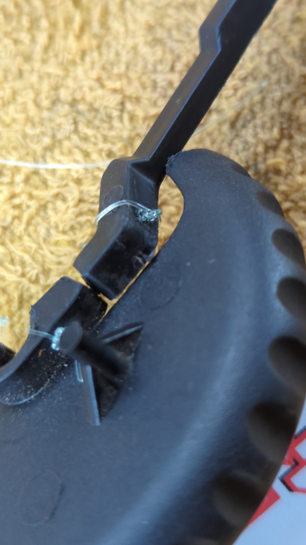

6. in die offenen Lüftungskanäle greifen und Kanaleinheit aus den Haltelaschen der Plastikfront nach innen drücken, möglichst nichts abbrechen

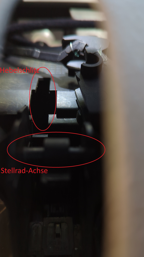

8. Die Markierung des Stellrades in etwa auf 2 bringen und mit Hilfe oder geschickten Fingern nach oben aus seiner Achse drücken
9. das Stellrad kann nur von hinten herausfädelt werden, indem Druck auf die (schwarzen) Plastikteile ausgeübt wird und so der notwendige Platz geschaffen wird

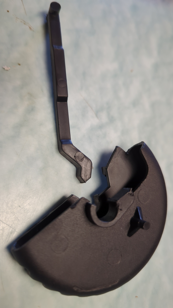

10. Stellrad und Hebel wie im Wiki beschrieben wieder zusammenfügen, Gängigkeit und Strapazierfähigkeit prüfen

• Das Bohrfutter meines Akkuschraubers konnte keinen 1mm Bohrer aufnehmen, geschweige denn 0,5 mm, sodass ich eine Nadel erhitzt und so die „Lochung“ durchgeführt habe. Achtung Verletzungsgefahr!

das Corpus Delicti, wer denkt sich sowas aus..?
ausgebautes Dashboard und Arbeitsplatz..
prepping..
vor dem Abrücken der Plastikfront..

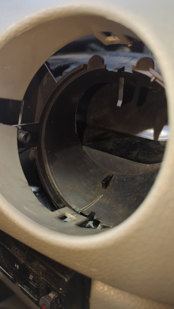

Blick von vorne durch den Armaturenschlitz..
