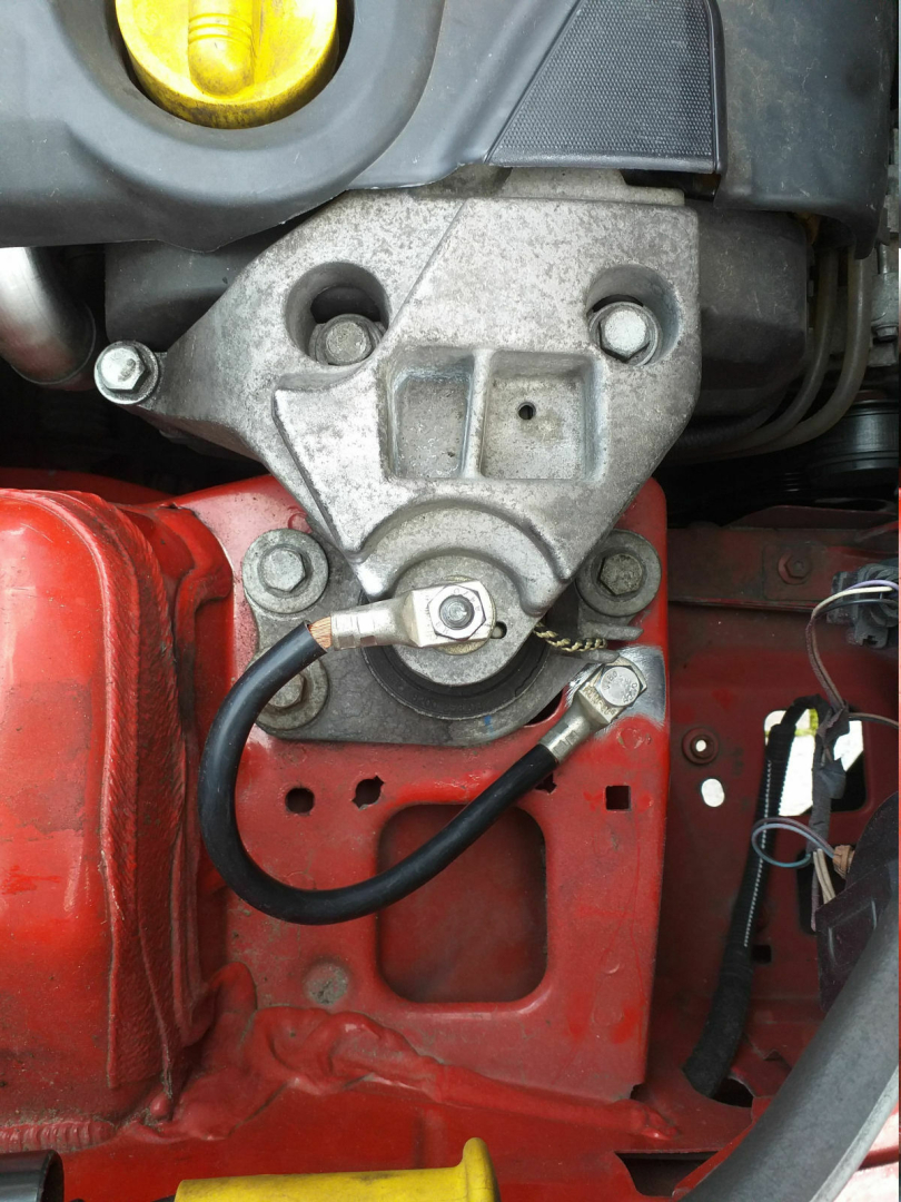

Masseband
Kangoo-Center -TML, 06618 Leislau, (vor 21 Tagen) @ PKGeorge
Jup dann aber nicht wieder an die selbe Stelle schrauben !! Georg dein " so ist es richtige Bild " bitte . ;-)
Falls das iO ist , kommt denn auf dem dicken roten Kabel am Anlasser noch ein Dauerplus an ? Wenn nicht die + Klemme oben an der Batterie prüfen . Da ist eine Art Sicherung unter dem Kunststoff .
Massekabel neuer Montageort.
PKGeorge, (vor 21 Tagen) @ Kangoo-Center -TML
Bitte sehr.
kangoofahrer, haßmersheim/neckar - jetzt 74722 buchen, (vor 21 Tagen) @ PKGeorge
schönes foto. - ist das praktisch der motorlager-gummipuffer elektrisch überbrückt?
alexander
g1 ez 7/2003 1,5l diesel 60kw 82ps 2sitzer fc lkw 330tkm faltdach ahk flügeltüren, 2 schiebetüren ..... leider defekt u abgemeldet
seit september25 kangoo2 fw ez 2015 477tkm 1,5l dci 90ps lkw flügeltüren
Mc Stender, Hamburg, (vor 20 Tagen) @ kangoofahrer
genau das ist der Zweck vom "Masseband".
Wo auch immer das dann sitzt / zu finden ist.
