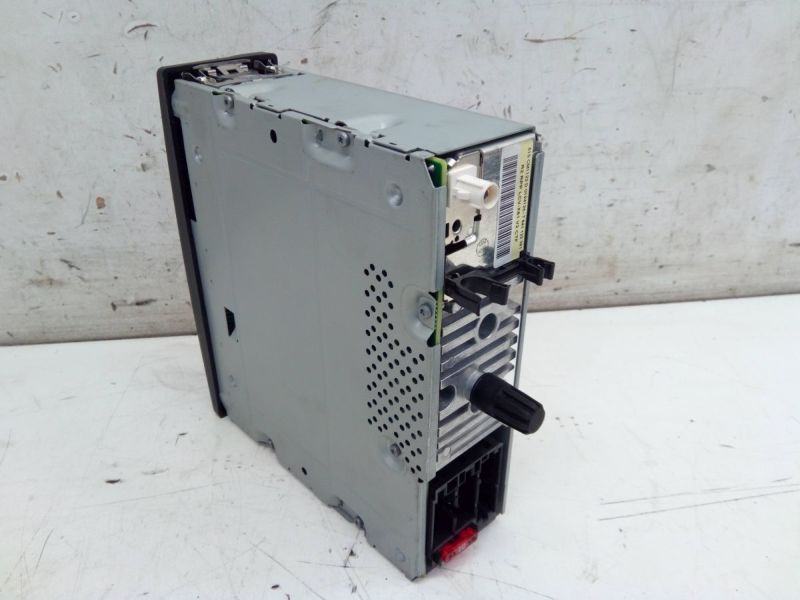

Ich habe gestern die beiden Birnchen am Heizungsbedienelement gegen LED's getauscht.
Dabei habe ich auch das Radio samt Umrandung mit demontiert und alle Stecker hinten am Radio gelöst. Nur ganz rechts am Radio hinten ist ein dickeres schwarzes Kabel - das scheint wohl für die Antenne zu sein. Es sitz auch irgendwie in einem Stecker und läßt sich in dem Stecker drehen. Ich hab mich alleridngs nicht getraut da grobmotorisch rumzumachen da ich nicht erkennen konnte wie das Teil befestigt ist bzw. wo da eine Art Sicherung des Steckers ist die man z.B. drücken muss oder so. Da ich da aber demnächst noch mal ran muss würde ich geren wissen wie man diese Verbindung löst ohne etwas zu beschädigen. Mein Radioempfang (trotz mehrerer Antennenversuche) ist derat schlecht das ich der Sache doch mal auf den Grund gehen möchte bevor ich mich damit abfinde. Dazu würde ich natürlcih das Radio gerne ganz ausbauen.
Ich habe das normale schmale Radio mit Bluetooth (Baujahr 2014). Danke

Einfach abzeiehen, steckt etwas fest, mehr nicht, da es so gebördelt ist.

Kangoo-Center -TML, 06618 Leislau, (vor 1 Tag, 18 Stunden, 21 Min.) @ sewa
Wie viele von den Dingern hast du schon selber abgemacht ? Vermutlich nicht einen !
So zerreist er den Anschluß !
Da ist eine kleine weiße Lasche , die leicht zurück schieben und diese dann drücken das es weiter vorn " aushebelt " Das ist der Wiederhacken .
Aufpassen das dir die Lasche nicht abhanden kommt !

Weiß ist da schon mal gar nix, wenn ist dieser schwarz(bei meinem). der sieht so aus: Beispielbild
Da bei meinem kein RAdio verbaut war und ich eins von Alpine drin habe, brauchte ich noch: Adapter

Als erstes sollte Mann mal den ersten Post vernünftig lesen und auch verstehen und nicht blind drauf los posaunen weil Mann ja Ahnung hat .... hat er aber nicht !
Und als zweites machst du mir bitte vor wie dein uralter Kangoo 1 Stecker an den Antennenanschluß oben in weiß dran passt !
