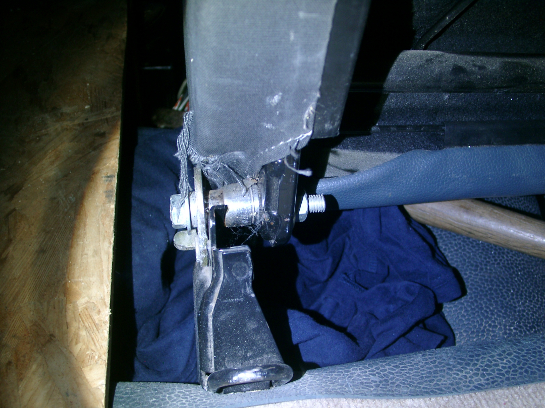

Ich hab bei meinem Ausbau die hinteren Kotflügelverkleidungen rausgeschmissen und durch Holzkonstruktionen ersetzt, auf denen jeweil in Längsrichtung 3 ineinanderpassende 4-Kant-Alurohre festgeschraubt sind. da drauf kommt ein 1,40 m breiter Latten-Rollrost und Schaumgummi - Doppelbett.
vorne noch zwei handgeschnitzte Holzstützen in den Fußraum und gut is. Der Rost liegt direkt über den umgelegten Lehnen und wird zur Hecktür niedriger, damit man etwa waagrecht liegt.
Befestigung mit 2, bzw. 4 Schloßschrauben und Muttern, relativ schnell und einfach umgebaut.

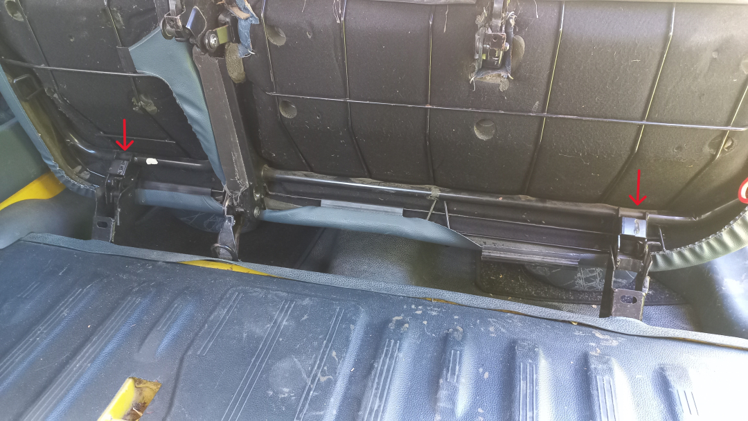

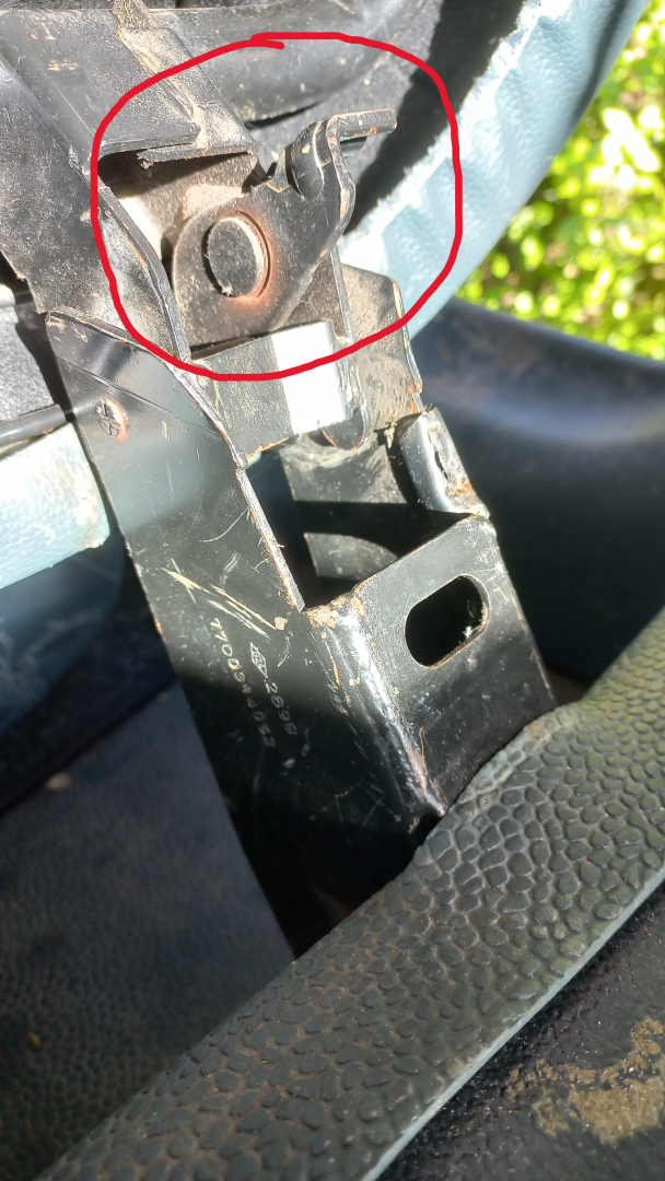

Ich selber habe die Bank immer mitsamt Halterungen rausgeschraubt, weil ich die Halterungen mit raus haben wollte. Und die längste Zeit hatte ich die Bank sowieso auf zwei Drittel reduziert. Auf dem Foto sehe ich gerade, dass an der "mittleren" Halterung auch noch ein Haken ist:
