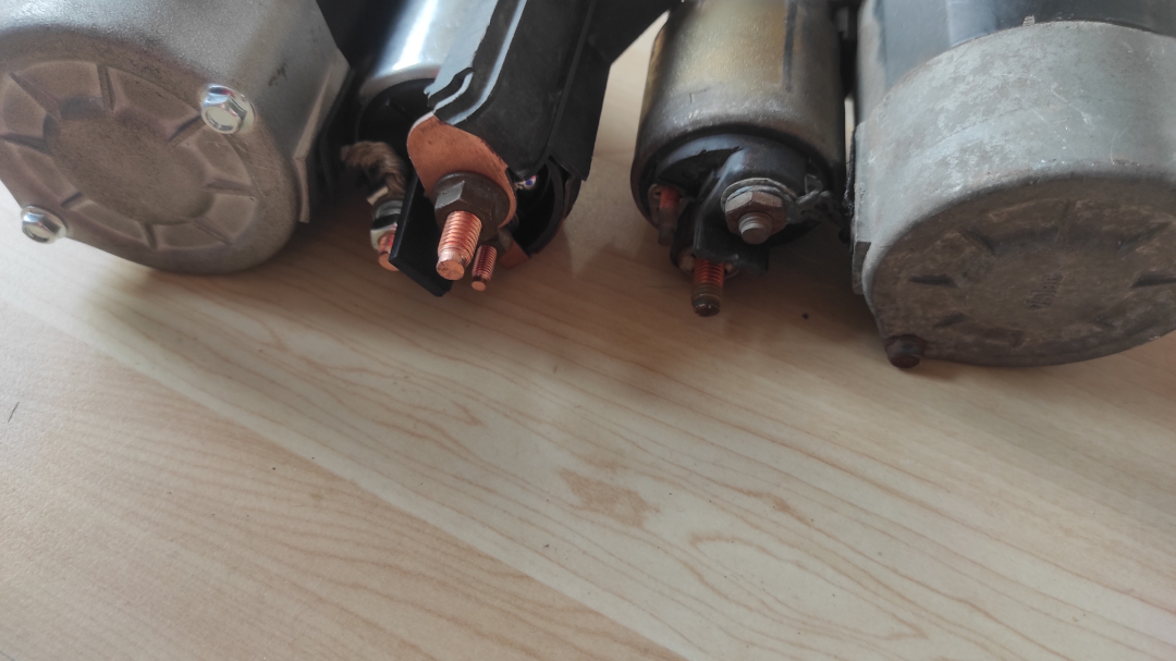

Servus,
das schwarze Ding, das ich, da ich es nicht besser weiß, als Anschluß-Terminal bezeichne ist leider nicht verbogen. Mir fehlen 4-5mm bis der Anlasser richtig an der Getriebegklocke ansteht. Ich kann den Anlasser bis zum Passring vorschieben, ab dann, geht nichts mehr. Holz + freundlicher Hammer, Schrauben ansetzen, leichtes drehen..... Versuchte wenigstens erstmal diese Schraube an zusetzen, ohne Erfolg. ICh kann den Anlasser in dieser Stellung ein klein wenig vor und zurück drehen, was aber nicht für die Schrauben reicht. Entferne ich dieses Terminal, fluppt er rein wie mit Butter eingeschmiert. Ein wenig verdreht und die Schrauben greifen. Da ich keine gravierende Änderungen zwischen dem Neuen und Alten Anlasser finde, die Gewinde sich auf gleicher Höhe befinden und ich, offen gesagt nicht weiter weiß, werde ich jetzt die Kabel verlängern. [image] [image] Dieses "Terminal" nachträglich reinzuschieben, funktionierte auch nicht. Durch den Winkel stellen sich die Beiden Anlasser Anschlüsse so derart verdreht auf, dass ich keine Chance hatte das Ding am eingebauten Anlasser zu befestigen. Auch die Idee, es einfach von rechts nach links über den Magnetschalter drüberzuziehen, scheitert an diesem Winkel. Das geht dann so schwer, das vielleicht noch sanfte Gewalt helfen könnte. Aber Plastik und Schraubendreher oder Holz mit Hammer, weil da beim Startvorgang viel Strom durchjagt, ist nicht die Beste Idee. Ein kleiner Riß kann zu Funkenschlag führen.Zum verrückt werden...

Kangoo-Center -TML, 06618 Leislau, (vor 130 Tagen) @ KC Go
Täuscht das oder ist der Magnetschalter von neuen Anlasser länger ? Nicht das der Winkel nicht weit genug nach vorn am Krümmer vorbei kommt ?

KC Go ⌂, (vor 129 Tagen) @ Kangoo-Center -TML
länger sind die Beiden Gewindestangen am Magnetschalter.

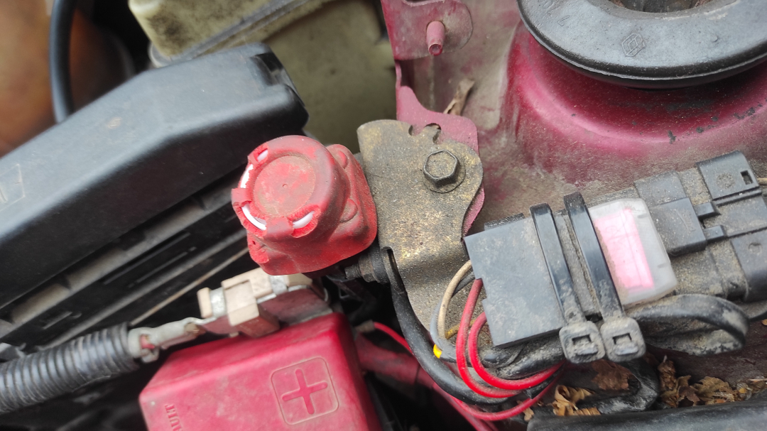

Der Anlasser ist zwischenzeitlich drin. Das schwarze Teil wurde entfernt, die beiden Kabel entsprechend verlängert. Zur Kontrolle kommt das Fzg nächste, übernächste Woche nochmal auf die Bühne, ob mit den Kabeln wie sie jetzt verlegt wurden, alles passt. Es kann an dieser Stelle doch ziemlich heiß werden und ggf ein besserer Wärmeschutz von nöten sein.
Dafür interessiert mich noch etwas anderes. Was auf diesem Foto ist das für ein Knopf / Schalter? Es passiert nix wen er gedrückt wird.

Horst, (vor 128 Tagen) @ KC Go
Ist der Schleudersitz.
Spass beiseite.
Darin ist ein Mechanismus der beim Aufprall ganz unabhängig vom Airbagsystem die Stromzufuhr zur Benzinpumpe unterbricht.
Damit nach einem Unfall kein Sprit in den Motorraum gepumpt wird.
Der Knopfdruck ist das Zurücksetzen damit die Pumpe wieder Saft bekommt.
War mal eine innovative Renault Lösung, die man schon viel früher hätte wieder ablösen können, weil in den Fahrzeugen ja ohnehin schon sehr lange bessere Sensorik wegen der Airbags verbaut ist.

KC Go ⌂, (vor 128 Tagen) @ Horst
:-) :-) :-) Schleudersitz, den hätte ich ab und an gerne.
Kann der Schalter durch z. B. Kriechstrom zu einem Problem werden?
Der Kontakt muss halt geschlossen sein.
Kriechstrom ist daher kein Problem.
Ein Probkem ist nur wenn der kein richtigen Kontakt hat.

Kangoo-Center -TML, 06618 Leislau, (vor 128 Tagen) @ KC Go
Der Schalter schaltet dir nicht die Benzinpumpe ab , sondern das komplette Motorsteuergerät !
Klopf mal seitlich dran an das Teil und mach dann die Zündung an . Deine Wegfahrsperre spielt verrückt weil diese das Motorsteuergerät nicht finden kann !

KC Go ⌂, (vor 128 Tagen) @ Kangoo-Center -TML
öhhhh, ist dieser Schalter so empfindlich?
bearbeitet von Horst,
Klopfen unmittelbar an das Teil ist ein heftiger Eingriff.
Das Teil ist sehr klein hat kaum Träge Masse, daran klopfen daher relevant, das kannst Du nicht mit normalen Fahrbewegungen vergleichen, die auf das ganze Fahrzeug wirken.
In Relation der Masse ist das Klopfen vergleichbar mit ner Abrissbirne gegen das ganze Fahrzeug.
Leg mal 1 Cent Stück auf das Dach, das fällt gar nicht unmittelbar runter beim Fahren. Aber Du musst es nur leicht mit dem Finger berühren um es zu verschieben.
Ich schätze das Notaus reagiert bei ein paar G, die erreicht man beim Fahren niemals, auch nicht kurzzeitig. Aber das Klopfen bringt diese paar G locker auf, natürlich nur sehr kurzzeitig.
Bei mir hat das Teil nie ausgelöst, trotz Auffahrunfall ins Heck mit Folgeunfall in der Front.
TML hat natürlich recht, das MSG aber damit auch kein Sprit mehr.
gut, wieder beruhigt :-) danke.
