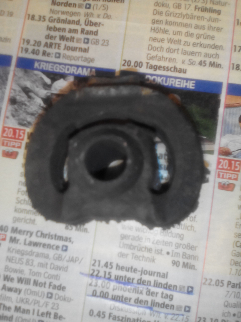

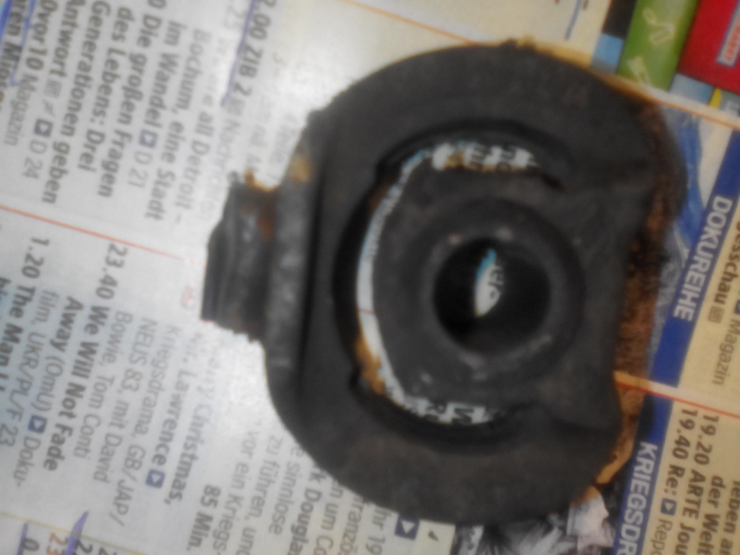

bin letzte woche mal kurz nach gehör gefahren und mit dem kangoo rückwärts gegen meine zwei treppenstufen gefahren.
dabei hat sich ein gummi-teil gelöst.
was ist das und besteht handlungsbedarf?
vermute auspuff-halterung?
der hängt aber immer noch an der üblichen stelle.[image][image]

Horst, (vor 398 Tagen) @ kangoofahrer
bearbeitet von Horst,
Auf keinen Fall. Das gibt früher oder später teure Folgeschäden.
Wenn ein Aufhängepunkt lose ist steig die Belastung auf die anderen Punkte, und die Kräfte auf den Auspuff werden auch größer.
Stell Dir ein Terassenbrett vor, dass alle 50cm ein Balken drunter hat. Und entferne jetzt ein Balken und trete an der Stelle auf das Brett.
Der Auspuff wiegt zwar nicht ganz so viel, aber die dynamischen Kräfte beim Fahren sind heftig, zum Beispiel bei einem Schlagloch kriegt der Auspuff jedesmal Last ab.
Und bei der Bodenfreiheit des Kangoo kommt man oft ohne Bühne aus
. Einfach an einer geschickten Stelle Parken wo der Untergrund ein stärkeren Bogen macht. Ich hab hier zum Beispiel vor der Einfahrt gegenläufige Gefälle.
Oder Hinterräder auf Hihen Bordstein, dann passt man davor problemlos drunter.
Ich schätze das kommt von der Aufhängung des mittleren Topfs.
