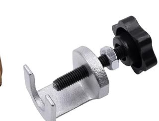

Hab dann mich entschlossen die von @tidi hier gepostete Maßnahme durchzuführen und grr...der rechte Scheibenwischer ging mit Abzieher top ab, der linke weigert sich immer noch. Trotz mehrfachem Einsprühen aller möglichen Rostlöser / Kriechöl. Werde dann heute Nachmittag nochmal probieren. Hoffe, das Teil geht ab.
Hat jemand ne andere Idee, was man tun kann außer einsprühen? Hitze?
Kangoo II, Bj. 2012, 1,5 dci
Feuchtigkeit im Fußraum
ingolf, B, (vor 627 Tagen) @ Moselaner
Mutter lösen (wohl schon gemacht) aber nicht abdrehen sondern nur 1 - 2 Gewindegänge
Dann mit Rohrzange (sorry, habe nur solchess Werkzeug :-) ) das auf dem Konus sitzende Gelenk gegen die Mutter nach oben ziehen. Klack - gelöst. Rostlöser hilft nicht bei einem Konus.
Grüße, Ingolf
Kangoo-Center -TML, 06618 Leislau, (vor 627 Tagen) @ ingolf
Es gibt auch Wischerarmee die nur über deine Rohrzange lachen ! Nicht mit Gewalt am Wischerarm ziehen oder hebeln sonst Bruch und ab . Geht sehr schnell !
Warm machen hilft , dann mußte aber die Verkleidung vor der Hitze schützen . Mir dem richtigen , natürlich selbst gebauten Abzieher , geht das aber Problemlos . Den Abzieher Mist den es zu kaufen gibt kannste nur bei neuen Autos verwenden . Vor dem Zusammenbau den Konus und das Gewinde einfetten !

Moselaner, (vor 625 Tagen) @ Kangoo-Center -TML
Also ich hab auch Rohrzange probiert und befürchtete Schaden. Keine Wirkung und da hab ich es sein gelassen. Aus Zeitgründen hab ich erst mal nur die Leitungen links von unten ausgeblasen. Rechts ging es auch von oben.
Gebe aber nicht auf, hab mit jetzt noch nen anderen Abzieher bestellt und probiers dann mit dem.
Danke für eure Tipps.
Was für einen genau ?
Moselaner, (vor 623 Tagen) @ Kangoo-Center -TML
Kangoo-Center -TML, 06618 Leislau, (vor 622 Tagen) @ Moselaner
Ok der taugt nur für neue Autos , für mehr aber auch nicht . ;-)
christian2306, (vor 619 Tagen) @ Kangoo-Center -TML
Empfehlen kann ich 2 Armige Abzieher, damit hab ich auch schon bei älteren Fahrzeugen gute Erfolge erzielt, Bsp: Opel Meriva A Bj 2007, der Wischeram (Hinten) ging mit nichts zum abgehen zu bewegen. Es gab nur noch die 2 Möglichkeiten mit dem Abzieher oder mit der Flex den Wischerarm zerlegen (neue für hinten gibts da wie Sand am Meer, nur für vorne nicht.), durch den ABzieher gings recht Problemlos und ohne Schäden am Auto.
