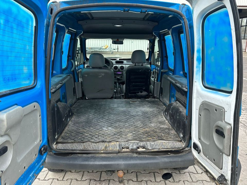

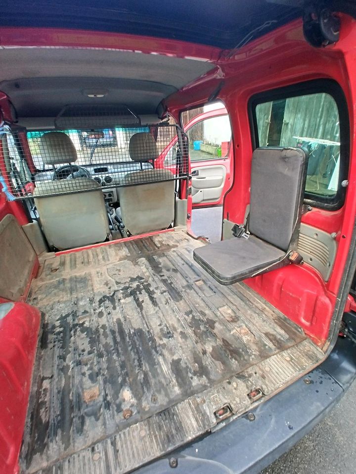

mein letzer, der rote, den ich nur 4 wochen hatte sah etwas verbastelt aus:
der blaue ist mein derz. , hat gerade im juni neuen tüv bekommen und ist ganz ohne alles, nur sitzlehnen.
