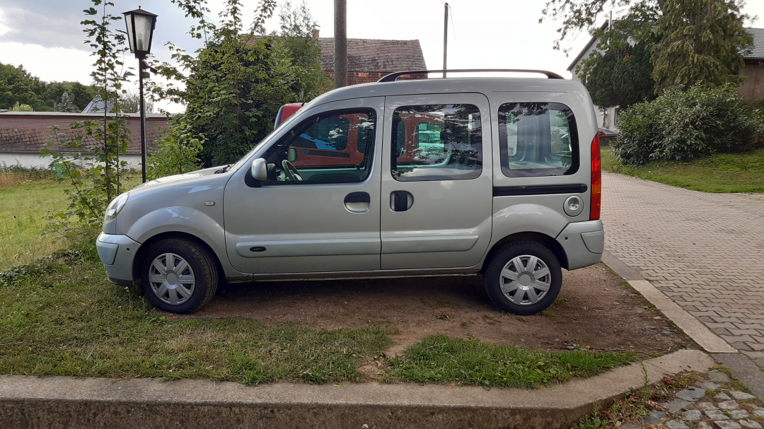

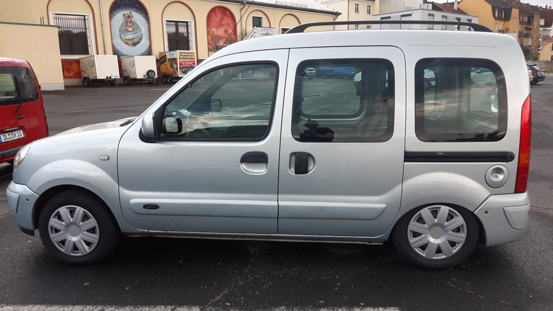

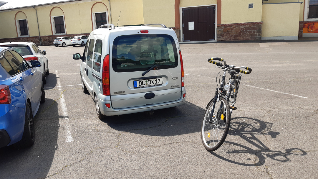

ich dachte die Tage noch, ob dieser Kelch an uns vorüber gehen würde, aber heute kam der Anruf meiner Frau: Es machte "Peng" und der Kangoo war schlagartig an der Hinterachse tiefer gelegt.
Bin nach der Arbeit vorbei gefahren und habe den Zustand dokumentiert.
#How low can you go?!
[image][image][image]

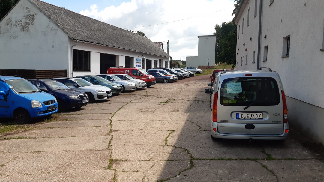

obwohl Micha vom Kangoo Center gerade wg. Umbau seiner Werkstatt keine Kapazitäten frei hat, gibt es eine Lösung. Unsere örtliche Werkstatt (Inhaber ist ein Jugendfreund meiner Frau) tauscht die Achse gegen eine regenerierte.
Ermutigt durch Deinen Erfahrungsbericht bin ich gestern mit Fahrrad im Kofferaum zur Werkstatt, von dort in die Stadt zum defekten Kangoo, habe ein Hinweisschild in die Heckscheibe gehängt und bin die ~ 4 km zur Werkstatt gefahren.
