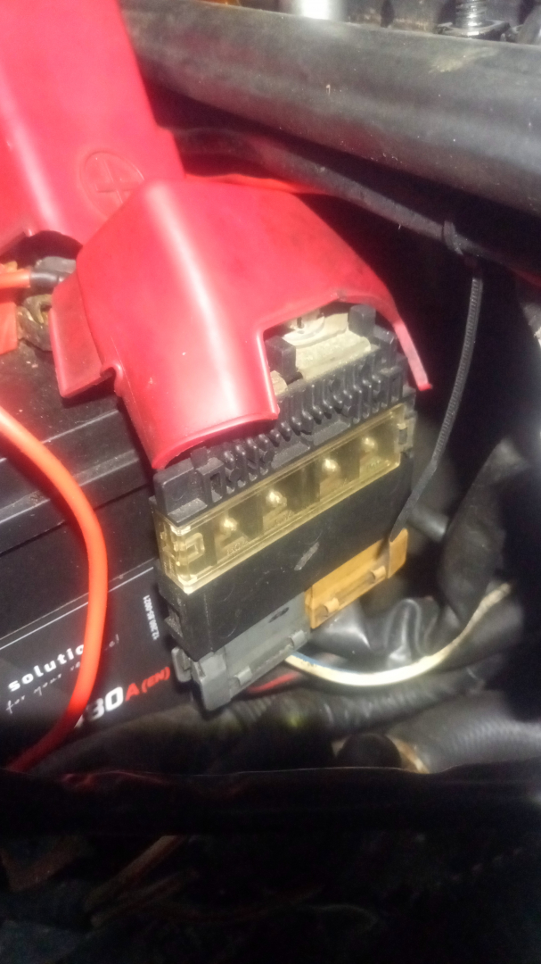

Also, an der Batterie sitzen 4 Sicherungen von 50 bis 120 Ampere, die sind alle ganz. Relais sind dort aber keine. Am Steuergerät habe ich drei Stecker, alle schwarz und ohne Nummern an den Pins. 🤷🏻‍♂️
HD-Pumpe im Suzuki
Jeff, (vor 842 Tagen) @ welf1109

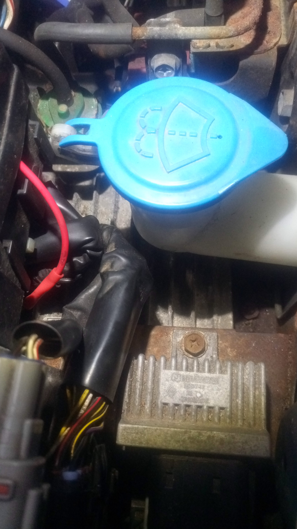

Jeff sacht mach fotos von pumpe + sicherungen + motor + stecker steuergerät.
Jeff kennt suzuki nicht.
Jeff meint suzuki k9k periephi iss not konform mit renault K9k periephi.*devil*

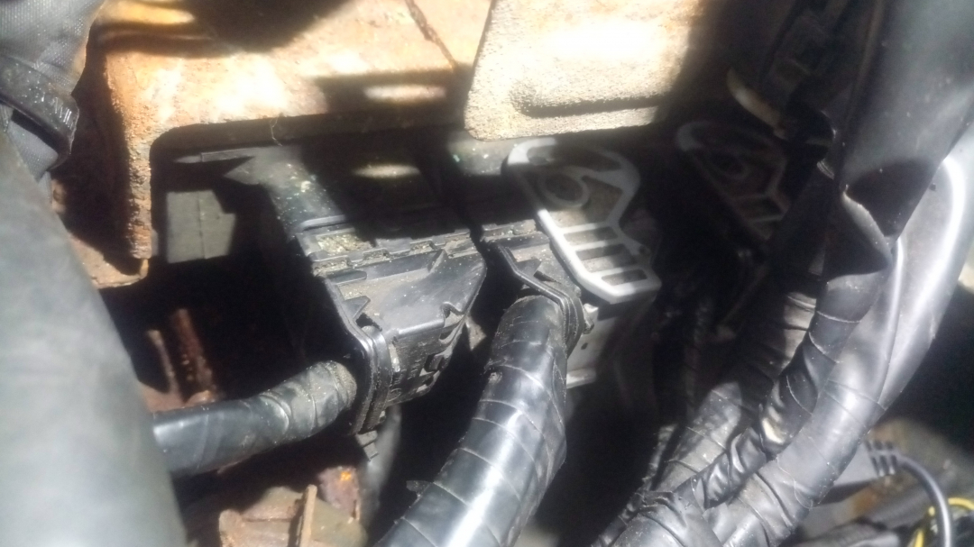

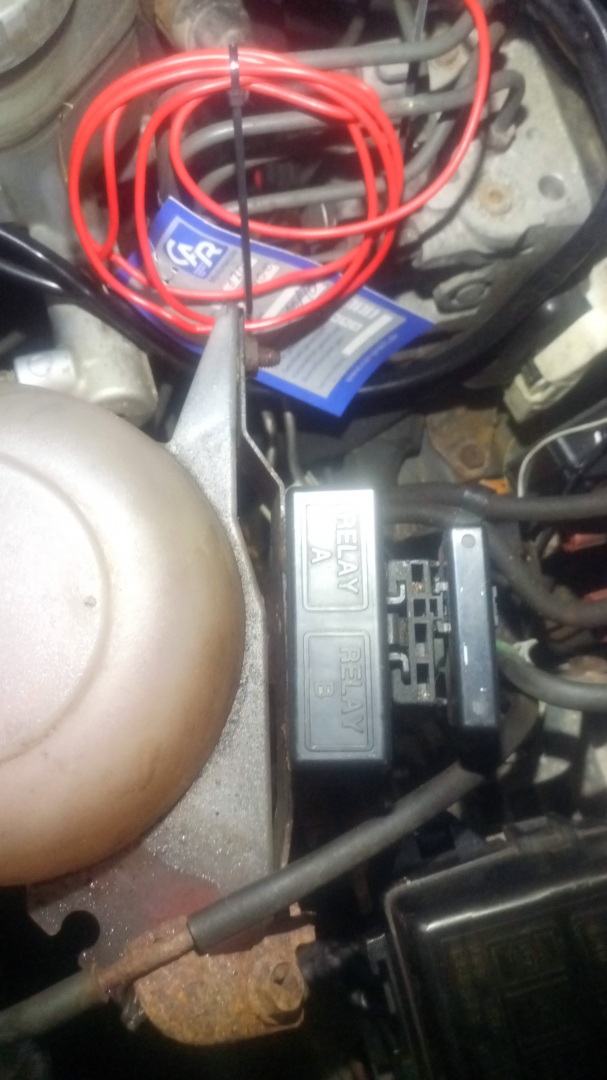

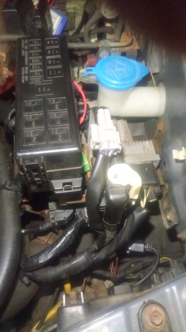

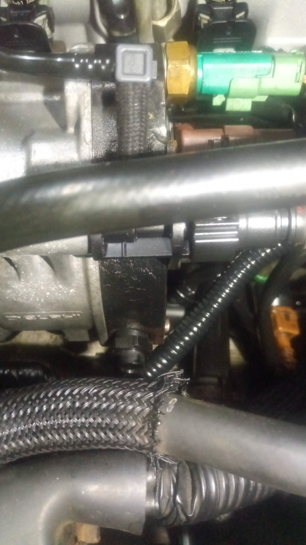

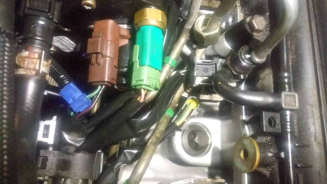

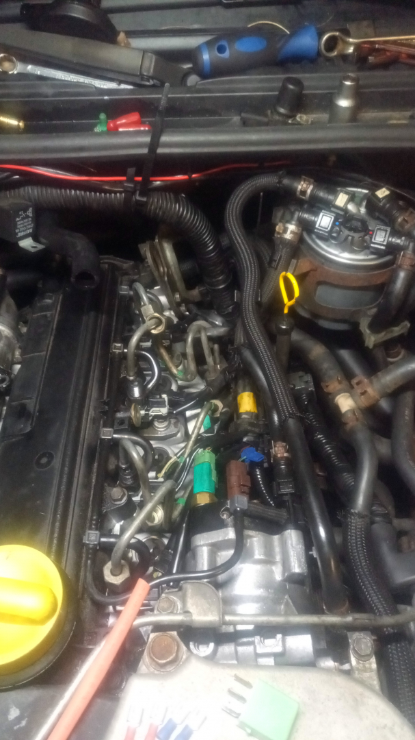

[image][image][image][image][image][image][image][image][image]

Jeff hat mal Bilder gesehen.
Jeff hat idee, iss am spritfilter schläuche vertauscht vorlauf mit rücklauf oder vorlauf pumpe mit rücklauf tank.*what*
Jeff fragt iss waß in spritfilter zerstört? mach spritfilter nochmal neu.:-)

Mein Würfel läuft wieder.
welf1109 @, (vor 829 Tagen) @ welf1109
Habe mich dazu entschlossen eine Kraftstoffpumpe zu installieren.
Diese habe ich im Motorraum verbaut und auf 15 geklemmt. Nach ein paar Sekunden starten lief die Kiste. Als er anständig lief, habe ich die Pumpe wieder abgeklemmt und bis jetzt funktioniert er. Bin Mal gespannt wie es morgen aussieht, nachdem er die ganze Nacht stand.
Ich bedanke mich für die vielen Ideen und Ratschläge.
