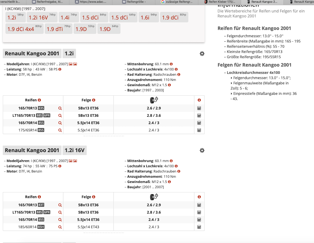

meine "Roswita" braucht bald 4 neue Schuhe; geht auch ein 175/65 R14er auf der Standartfelge; derzeit fahre ich 165/70R14.
Müsste ich die Größe eintragen lassen - derzeit steht nur der 165er im Schein?

Hi,
und welchen Schluss hast Du gezogen ?
Wenn in der COC nur eine große steht, dann darfst Du ohne eine ABE oder Eintragung keine andere Größe drauf machen. Und beim Kangoo ist das mit den 165/70R 14 oder 175/65 R 14 leider so, dass im Normalfall nur eine im CoC drin ist. Die älteren alle nur 165/70 R14 und später je nach Achslast. Die mit hoher Achslast hatten weiterhin die 165/70R14, die meisten aber die 175/65 R14.
Wenn Du einen ohne erhöhte Achslast hast, kannst Du aber bei den 165/70 R14 ohne Änderung an den Papieren aber welche mit dem Lastindex 81 kaufen die Recht günstig sind.
Einfach prüfen ob die Achslast in den Papieren nicht über 924kg liegt, dann ist LI81 zulässig.

Reifenfrage erledigt - bin bei den 165er Breitreifen geblieben - hab nen Satz mit 81er TI (840kg Achslast lt Schein) ) von Goodyear gekauft und gut ist es!
Danke für den Hinweis und
