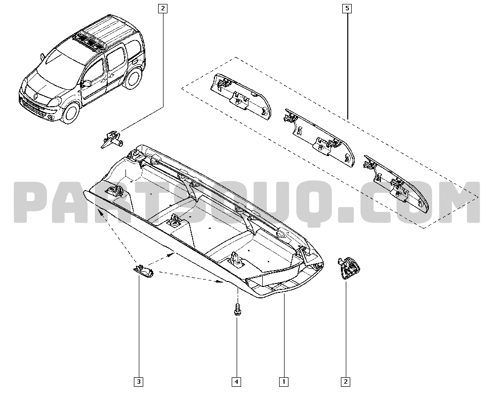

Schrauber, (vor 1592 Tagen) @ Nicola
Vielleicht hilft dir diese Zeichnung weiter:
Link dazu
Oder Fotos im ausgebauten Zustand:
https://autoalkatreszek360.hu/karpit-8200430115-renault-kangoo-2-3-43931.html
Ausbau geschlossener Ablagekoffer hinten
Nicola, (vor 1592 Tagen) @ Schrauber
Toll! Vielen lieben Dank! Das könnte mir tatsächlich weiterhelfen. Ich werde berichten, ob ich es damit hinbekomme. Viele Grüße, Nicola

Hallo, danke für die Info. Ich war mir nicht sicher, weil am Himmel hinten so Plastikblenden sind. Aber wahrscheinlich ist damit nur der Himmel befestigt.
Kennst du denn den "Trick", wie man die Box demonstrieren kann? Wenn ich die Schrauben gelöst habe, sitzt sie immer noch fest. Sind bei den Schrauben noch weitere Plastikhaken, die die Bix am Himmel festhalten?
Kangoo-Center -TML, 06618 Leislau, (vor 1592 Tagen) @ Nicola
Da sind noch Plastikhaken zum wegdrücken dran . Wo genau weis ich grad auch nicht . Müßte ich nachsehen .
