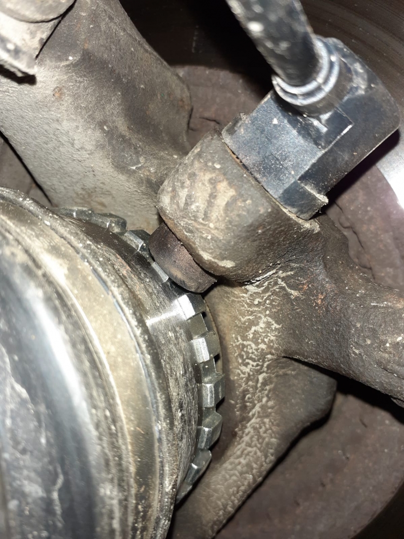

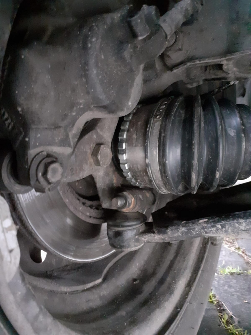

Es geht weiter in der Fehlersuche ABS Kangoo RT 1.2 von 5/99
fritzi, (vor 2163 Tagen) @ Lotti Karotti
bearbeitet von fritzi,
Hallo Lotti Karotti,
Habe heute auf der Bühne mal die Trommeln runter genommen und alles sauber gemacht und
gecheckt. ABS Sensoren sind an der Hinterachse optisch intakt und die Steckverbindung nicht korrodiert.
Das was mir aufgefallen ist das der neue Sensor auf der rechten Seite vorne (wo auch die neue
Antriebswelle sitzt etwas mehr Abstand (1-2mm) zum Sensorring hat.
Hab ihr schon mal so eine Problematik gehabt?
Die Antriebswelle (Artikelbezeichnung RN204A ) ist aus dem Zubehör und passt super.
Habe folgende Sachen schon geprüft.
Alle 4 Sensorringe sind intakt und ohne Risse.
Stecker am ABS Steuergerät demontiert und auf Korrosion untersucht. Alles OK
Einen neuen Sensor und Antriebswelle (26 Zähne am Sensorring) vorne rechts.
Sicherungen sind alle ok.
Die ABS Lampe und Handbremsleuchte leuchten weiter....

Mc Stender, Hamburg, (vor 2163 Tagen) @ fritzi
26 Zähne Links + Rechts.
Und um 1mm Abstand. 2mm kann schon zu Problemen führen. Meine ich.
Nimm halt einen 2mm Bohrer. Der Abstand ist schon "Grenzwertig".
Ps.: Der Schalter der Handbremse tut´s ?
Der Schalter im Bremsflüssigkeitsbehälter tut´s auch, wie soll ?

fritzi, (vor 2163 Tagen) @ Mc Stender
Hallo MC Stender,
Gute Idee mit dem Bohrer, ich werde die Sitzfläche des Sensors am Achsschenkel nochmal reinigen und versuche den Sensor dem ABS Ring noch ein bisserl näher zu bringen.
Das interessante an der Handbremsleuchte ist das sie mit leuchtet wenn ein Fehler im ABS System
vorliegt. Wenn ich zusätzlich die Handbremse ziehe wird sie noch heller.
Bremsflüssigkeit hatte ich auch im Verdacht daher hab ich sie vor einer Woche gewechselt.
Der Wagen bremst auch super, die Handbremse ist nach dem 3ten Raster fest.
Den Schalter im Bremsflüssigkeitsbehälter schaue ich mir morgen früh an und teste ihn gleich mit dem Multimeter.
Ich gehe davon aus das der Schalter einen Schwimmer hat und er schaltet wenn man ihn hin und her kippt.
Die vorderen und hinteren Bremsbeläge und Backen sind neu und haben nach meiner Kenntnis keinen Verschleisskontakt. Also gehe ich davon aus das das ABS nichts vom Verschleiss der Beläge und Bremsbacken mitbekommt.

Horst, (vor 2163 Tagen) @ fritzi
Einfach Sensor nochmal ausbauen und schauen ob man den mit etwas Bearbeitung Sensor und metall etwas tiefer reinbekommt.

Habe heute die Sitzfläche des Sensors am rechten Achsschenkels noch gereinigt.
Keine Veränderung, ABS und Handbremsleuchte bleiben an.
schraub schraub...
Hier noch der Sitz des Sensors. Wäre der Abstand ok?
[image][image]
Könnte es evtl. am neuen Sensorring liegen?
Versuche weiter...

Horst, (vor 2162 Tagen) @ fritzi
bearbeitet von Horst,
Beim Flüssigkeitspegelmesser kann ich nicht direkt helfen.
Ich würde aber davon ausgehen, dass es im Grunde ein Schalter ist.
Bist Du denn schon Probegefahren nachdem Du den Sensor nochmal besser positioniert hast ?
Ich hatte Mal ein Sensordefekt am BMW, erst bei der Probefahrt nach dem Tausch ging die Lampe aus. Ich mein nach ein paar hundert Metern mit Stadttempo.
Ich würde übrigens Auslesen lassen und mir das Ergebnis mit allen Details geben lassen, dann hast Du zumindest die Info eine Kabelunterbrechung oder schlechtes Signal vorliegt. Ja und auch welches Rad betroffen ist.
Die Gefahr , dass man beim rumfrickeln am Ende mehrere Fehler drin hat ist auch da.
Dann ist es ohne Auslesen schwierig das so hinzubekommen.
Deine Sensoren müssten passive sein,vdaher kannst Du zumindest Mal die Innenwiederstände der Sensoren prüfen.
Wenn man die Steckerbelegung am ABS hat kann man am besten am abgezogenen Stecker quasi offline nachmessen ob alle vier Sensoren oben ohne Unterbrechung ankommen.
