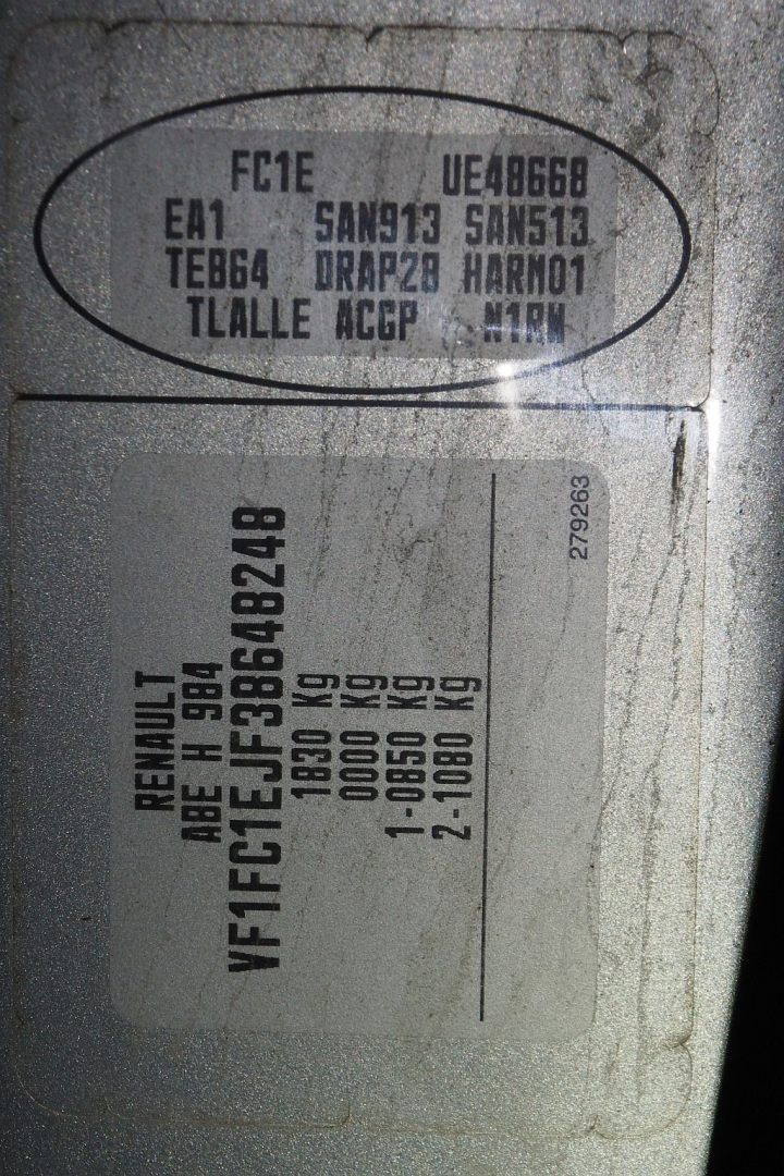

Mach am besten ein Bild vom Aufkleber an der B Säule.

hier ist ein Bild von dem Aufkleber an der B-Säule. Hilft das weiter?
Viele Grüße!
maffri[image]

Also ein FC1E.
Es geht also um ein G1 Kangoo mit 68PS.
Und Du hast ja auch schon die Daten zu Deinem Auto per Link bekommen.
