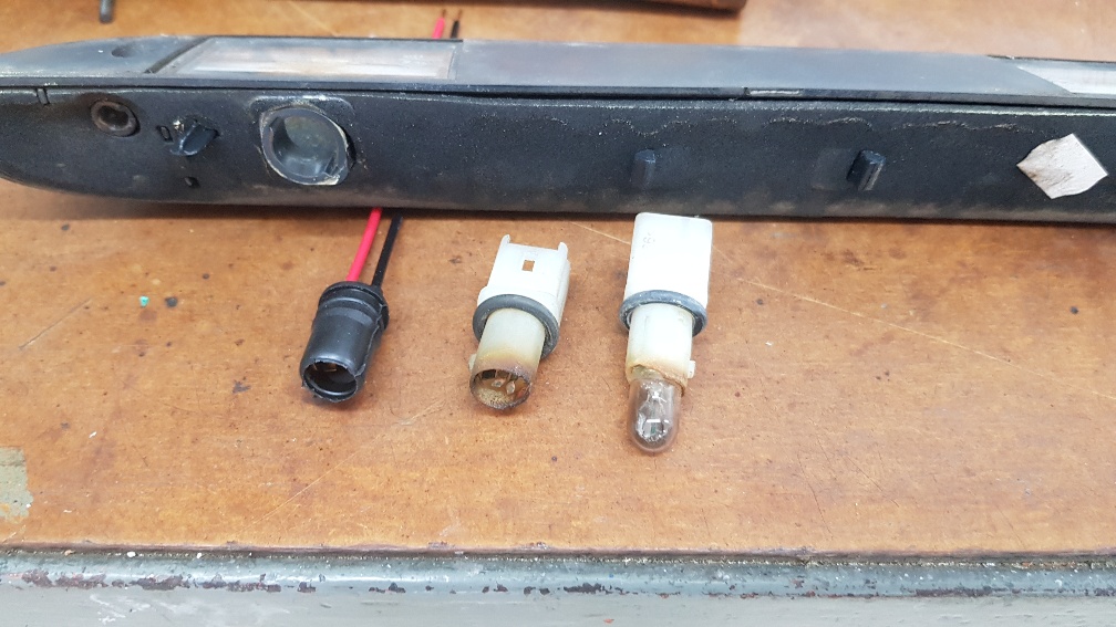

Hallo Forum,
kann mir jemand die Nummer der Lampenfassung vom 2015er Kastenwagen geben?
Ich Depp hatte vergessen Löcher in die Kennzeichenleuchte zu bohren damit das Wasser auch wieder rausläuft. Nun sind die kleinen Klammern, die den Strom ins Leuchtmittel leiten sollen, abgefault im Aquarium.
Grüße, Ingolf

Lotti Karotti, (vor 2524 Tagen) @ ingolf
Moin
Nimm doch gleich die ganze Leuchte, dann hast du weniger Fummelei :-)

froschkoenig @, (vor 1264 Tagen) @ Lotti Karotti
Hallo Forum,
gibt es denn überhaupt die Lampenfassungen einzeln zu kaufen?
Ich habe sie noch nirgendwo gefunden. Mir scheint, die gibt es nur gemeinsam mit der gesamten Leuchte. :-|
Okay... das Gesamtpaket ist nicht sehr teuer. Es stört mich aber doch, intakte Teile wegzuwerfen.
Ein weiteres Problem habe ich in diesem Zusammenhang: Der "männliche" Pin, der den Kontakt zum kabelstrangseitigen Stecker herstellt, ist durchgefault und möchte gerne in dem schwarzen Stecker bleiben. Sicherlich könnte man mit viel Geduld und Mühe den Rest da raus prokeln aber wenn ich mir so ein grünspanverdreckte Bauteil ansehe, dann möchte ich damit auch nicht weiter umherfahren.
Gibt es also die schwarzen kabelstragseitigen Stecker für die Kennzeichenleuchten zu kaufen?
Mittlerweile fange ich schon an, über den Einbau von Universal-Lampenfassungen nachzudenken...:-|

Ich habe mir jetzt zwei Universalfassungen für diese 5W Glassockelbirnen kommen lassen. Die sind nicht nur preisgünstig (zusammen 2,79 Euro), die halte ich auch für technisch besser. Die sind nämlich aus einem Elastomer aufgebaut und haben eine Dichtlippe zum Glas der Birne. So gesehen kann eigentlich kein korrosionsförderndes Wasser zum Steckkontakt vordringen.
"Eigentlich" sage ich, weil ich festgestellt habe, dass die Kabellöcher der Fassung etwas zu groß für die Kabel sind. Also habe ich die Steckkontakte noch einmal vorsichtig aus der Fassung gezogen und die Stelle von innen mit Silikondichtmittel abgedichtet. (echte Edelschrauberei :-D )
Die Universalfassung passt (... und das war Glück bzw. Zufall...) perfekt mit einer leichten Presspassung in das Kennzeichenleuchtengehäuse. Also einfach das weiße angeschmorte Thermoplastteil weglassen und das Universalteil reindrücken.
Als "Pepsitest" habe ich jetzt beide Fassungen (Original und Fälschung) gleichzeitig drin und mal geprüft, ob da irgendwie ein Helligkeitsunterschied sichtbar ist. Nein.
Aus meiner Sicht jedenfalls ist das ein gelungene Instandsetzung: Technisch besser und auch noch preisgünstiger.
