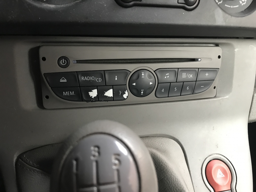

Hier ein foto vom radio, wo kann ich sonst nachlesen was es für eins ist.. so wie ich das von eich verstehe brenne ich dann meine cds doch weiter fürs auto

Mc Stender, Hamburg, (vor 2538 Tagen) @ Memmy84
schau halt mal in die Bedienungsanleitung. Da sollte es stehen, was das ist.
Oder "Rausziehen". Steht auch drauf ? ;-)

Memmy84, (vor 2538 Tagen) @ Mc Stender
Raus bekommt man das ding super schwer, aber ich habe nochmal ins handbuch geschaut und das vom radio völlig übersehen. Es ist radiosat classic
