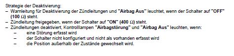

Zusätzlich noch ein Hinweis gefunden in Bezug auf Airbagfehler:
Bedeutet also, dass alle Zündleitungen deaktiviert sind, wenn im Airbagsystem auch nur ein einziger Fehler aufgetaucht ist und die Airbaglampe leuchtet.
